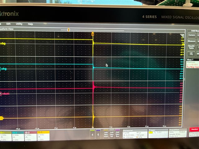

尊敬的专家:
在将 BQ298217RUGR 用于手持设备时、我看到 BMS 有时会由于 ESD 事件而关断、并且尽管使用了 TVS 二极管、但仍然不会尝试恢复。
关断时序几乎是立即的、不到 1 μ s。  是否有办法可以避免这种情况、或者在 ESD 事件后使 BMS 恢复、此时两个 FET 都关断?
我可以在 CELL+和 Vbatt 之间添加一个电阻器并重新导通 FET、但这似乎不是一个现实的解决方案。
我的问题: 发生了什么情况来关闭这些,而不恢复?  发生此类事件后、BMS 是否可以轻松进行更改以恢复?
