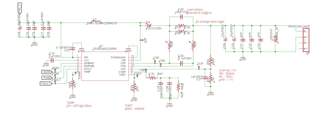

我正在根据以下目标条件评估 TPS923655DRRREVM:
输入:24 V
输出:36V、1A
I 将电流检测电阻设置为 0.2Ω(计算值)、但实际输出电流仅在 800mA 附近。
对于功率级、我使用一个 22 µH 电感器和一个大约 20 µF 的输出电容器。 但是、我发现改变电感或输出电容会显著影响输出电流、很容易产生大约 100mA 的影响。
我的问题是:
由于器件的工作原理、是否预计会出现这种水平的变化?
对于成品、我是否应该计划在最终调优期间留出更多裕度并调整检测电阻值?
我是否还应该考虑电感或电容随时间的推移而可能减少、因为这会进一步影响输出电流?
感谢您的建议。

    尊敬的 Koji-San:
    您可以给我发送原理图进行审阅吗? 谢谢!

    尊敬的 Lucia-San:
    我随附了电路图。 请检查它。

    尊敬的 Koji:
    请尝试下面的方法,看看它是否可以改进:
    (1) 将 Rtemp(原理图中的 R21)更改为 0 Ω、以查看是否触发了热保护。
    (2) 将 R31 更改为 100 Ω。
    (3) 将 C26 更改为 1nF。
    (4) 将 R25 更改为 20Mohm。
    (5) 根据此常见问题解答设计 OVP 电阻器:
    (6) 我不确定所测试的设备。 您提到您正在评估 TPS92365EVM、但从您分享的原理图中可以看到 TPS923652DRRR。 如果您能向我提供更多详细信息、我们将不胜感激。
    (7) ADIM 和 EN/PWM 如何? 它们都被拉高还是通过 PWM 信号?

    感谢您的答复。
    我目前无法访问该器件、因此我将在稍后查看。
    关于第 (6) 点、 TPS9236555EVM 仅用作参考;实际的原型电路基于 PS923652DRRR
    对于点 (7)、 EN/PWM 引脚会上拉 、并将 PWM 信号应用到 ADIM 引脚 一方 100%占空比
    此外、在使用时 陶瓷电容器实现的 在次级侧输出端、我注意到了可闻噪声。 它似乎在振荡 3kHz
    在这种情况下、这是否是一个常见问题?
