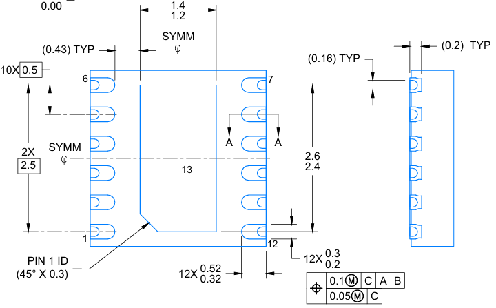

您好的团队、
问题来自客户:
从图中可以看出、引脚之间的最小距离为 0.2mm。 安装到 PCB 上后、在某些情况下、导体之间的距离小于 0.2mm。
从引脚定义中可以看出、BOOT 引脚是高压引脚、PG 引脚是低压引脚、两个引脚之间的电压差接近 60V。
根据 IEC 60664-1 污染等级 2 的要求、60V 电压需要的最小距离为 0.63mm。 对于此芯片设计的距离为 0.2mm、考虑了哪些因素?
我们的芯片侧面是否有任何相关的绝缘设计?
Eileen
    尊敬的 Eileen:
    可以考虑使用 SOIC-8 封装来增大引脚间隙、例如、LM5012-Q1 100V/2.5A 或 LM5164-Q1 100V/1A 转换器。
    Tim
    您好、Tim:
    我想知道 对于 我们器件的这个 0.2mm 距离、需要考虑哪些因素。 请您发表一些意见吗? 谢谢你。
    Eileen
    此外、 LM5012 是非同步转换器、是否 推荐使用同步转换器?
    您好、Tim:
    对于 LM5012、VIN 和 EP 之间的距离也小于 0.63mm、为 0.6mm。 您能解释一下吗?
    BR。
    Eileen
    尊敬的 Eileen:
    请看一下 LM65640/60/80。 这是一款具有良好引脚间隙/间距的 65V、4A/6A /8A 转换器系列。 也许 4A 适合您的应用。
