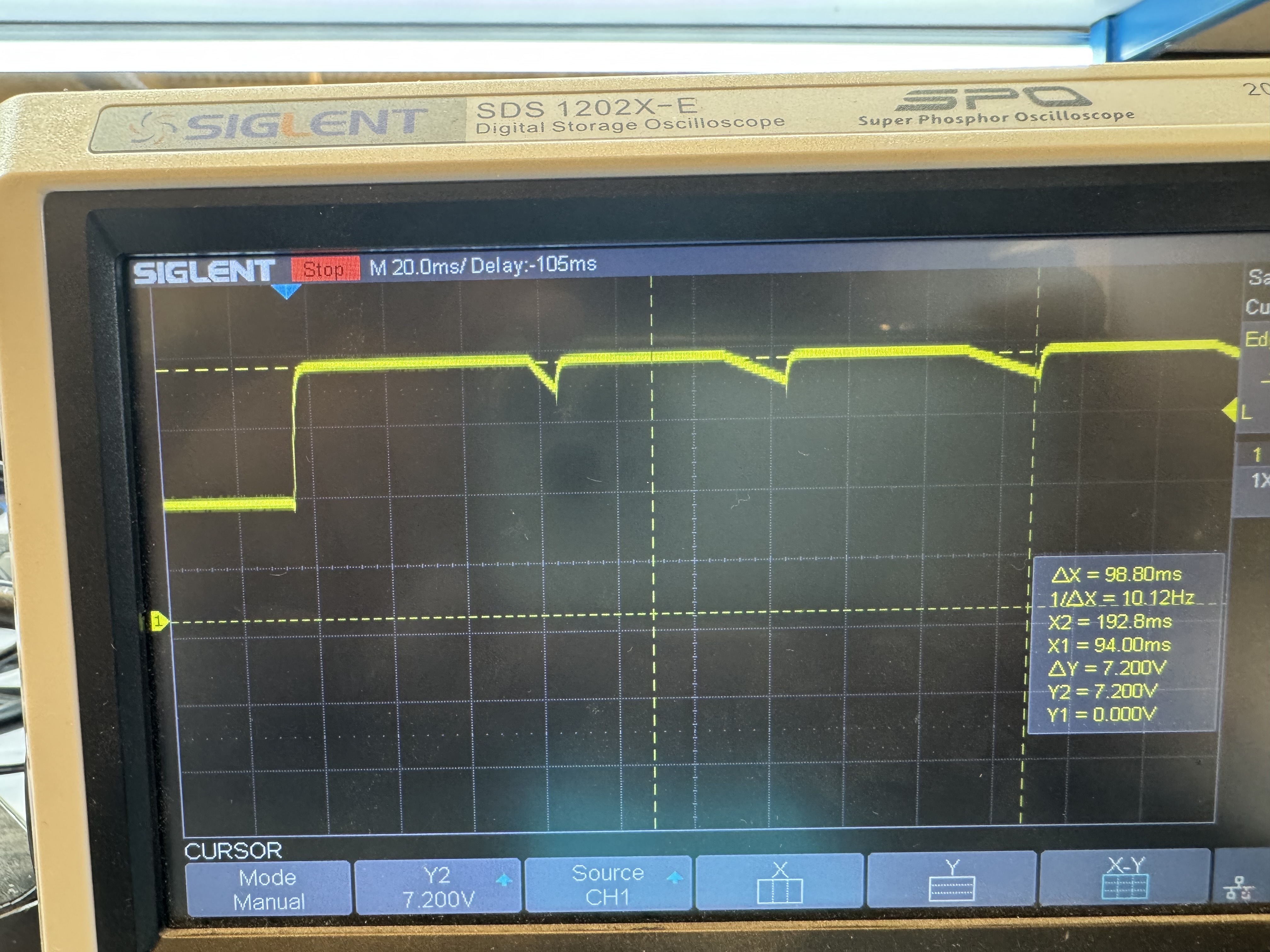

充电器输出不会达到电阻器编程的 8.4V
VBUS - 12V
10K 欧姆电阻器、而非实际温度传感器
在两个电池且未连接电池的情况下进行测试

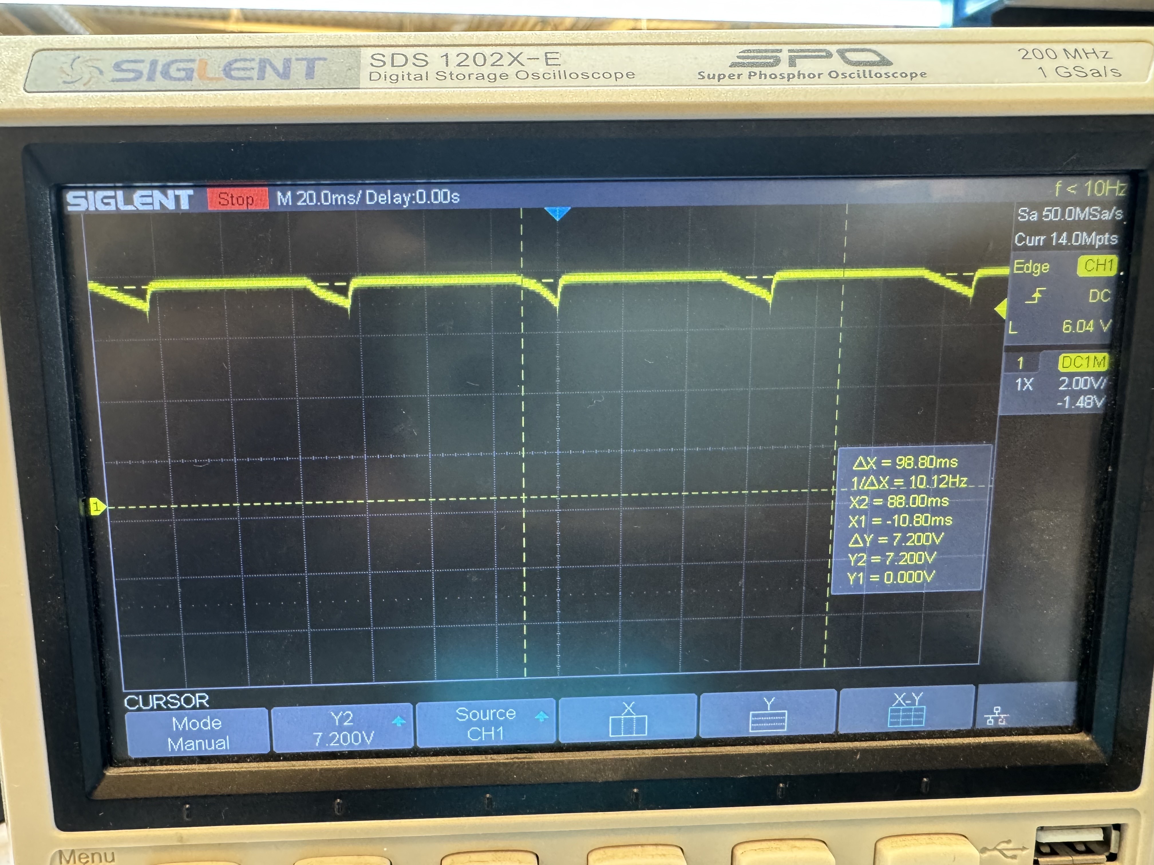

观察到的行为
  1. Vcharg 节点仅上升到 8.1V 或某个 7.1V
  2. 在未连接电池的情况下进行测试 — STAT LED 脉冲远高于 1Hz、表示发生了某种复位
    您好:
    感谢您通过 E2E 联系我们。
    查看您的原理图、我看到您有 1.2M 和 200K 电阻器用于电池电压反馈。 使用数据表表表 7-1 中“FB"引“引脚的引脚说明所示的公式。 这些电阻器将电池完全充电电压设置为 7.7V、而不是 8.4V。
    如果您希望将完全充电电压设置为 8.4V、请使用相同的公式、将原理图中的 R16 从 1.2M Ω 更改为 1.33M Ω。
    在未连接电池的情况下进行测试 — STAT LED 脉冲远高于 1Hz、表示某种重置
    在未连接电池的情况下、STAT LED 状态将随着充电状态在充电正在进行和充电终止之间反复循环而变化。 这是未连接电池时 STAT LED 的预期行为。
