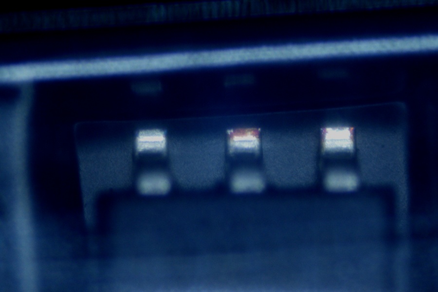

零件号:TPS3801对于具有 DC2524+和 2523+的 TPS3801K33DCKR、我们发现器件出现变色和可焊性测试失败。 这意味着并非所有引线都表现出连续的焊接涂层、在 任何单个引线的关键区域至少 95%上无缺陷。
我是否可以知道此商品为什么会出现这种情况? 它是否影响零部件的功能?
请帮助调查并提供建议。 谢谢你。
随附图片。
请帮助调查并提供建议。 谢谢你。
随附图片。
您好:
这可能源于 非粗糙的引线框技术。 如果您有其他问题、请联系客户服务。
