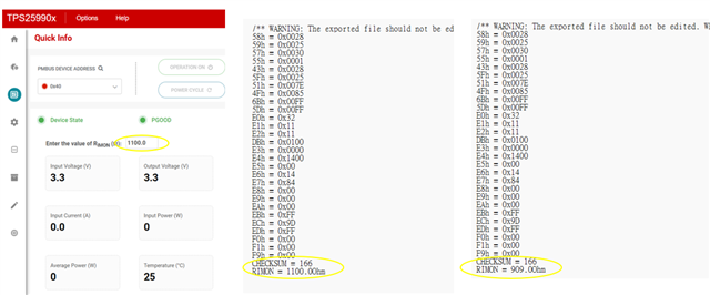

尊敬的 TI:
我发现在 WebGUI 中调整 RIOMN 设置不会改变校验和。
这是否意味着 Web 上的配置只影响 WebGUI 中显示值的计算?
BR、
DELUN
    您好 Delun、感谢您将这个问题提请我们注意 TPS25990 WebGUI 工具。 您的观察结果是正确的 — 调整 RIOMN 设置不会更改校验和、因为此参数仅用于 WebGUI 中的计算和显示目的。 RIOMN 值表示用于电流监控计算的外部电阻器、但它不属于会影响 CRC 值的器件寄存器配置。 校验和值 (CRC_DRVB:166 和 CRC_CTLM:906) 只有在修改编程到器件中的实际器件寄存器设置时才会发生变化。 RIOMN 是 WebGUI 专用参数、可帮助将测量值转换为显示的值、但不存储在器件寄存器中。 如果您需要进行更新器件配置(以及校验和)的更改、则需要修改与实际器件寄存器相对应的参数。 请告诉我、对于哪些参数会影响器件配置、哪些参数仅用于计算、如果您有任何其他问题。 谨致问候、TI 支持团队
