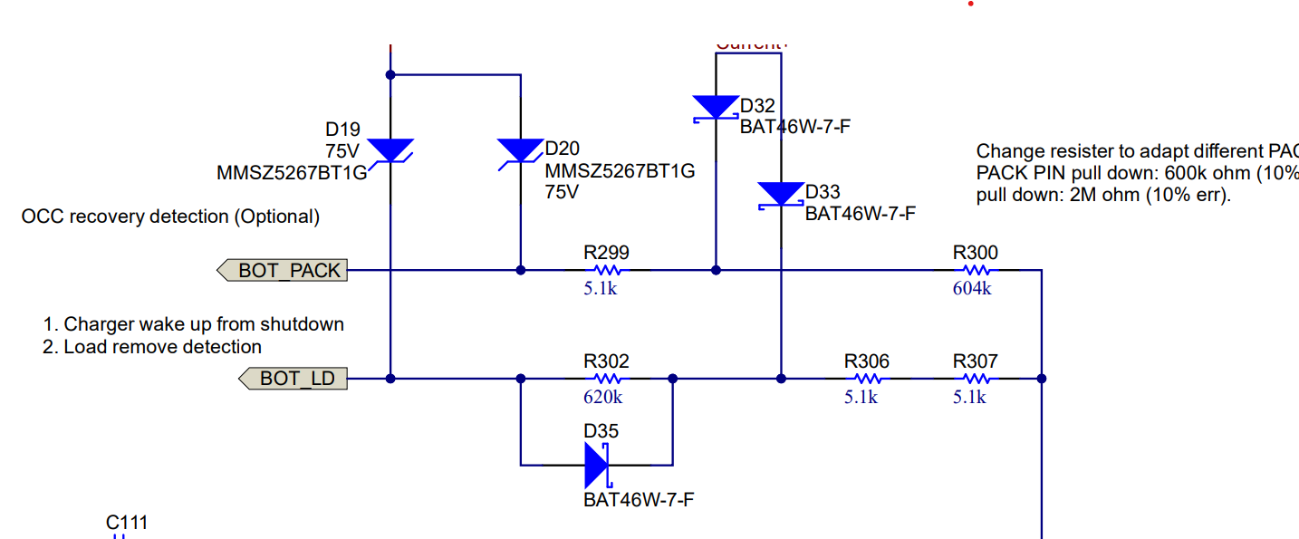

您好团队:
我使用 BQ76972 作为 AFE。 在该电路 (www.ti.com/.../tidmb58a.pdf) 中、 LD 引脚使用一系列电阻器进行连接。
  1. 它们的用途是什么以及所选值背后的任何原因?
  2. 根据我的理解(如果我错了,请纠正我的错误)、LD 引脚有一个电流源、并向 PACK+发送少量电流、如果未连接负载、则电压会上升并达到 Vbat (+)、表示电池包 (+) 和电池包 (-) 上没有任何负载。 如果有负载、则引脚上的电压是多少?
Karthik。
