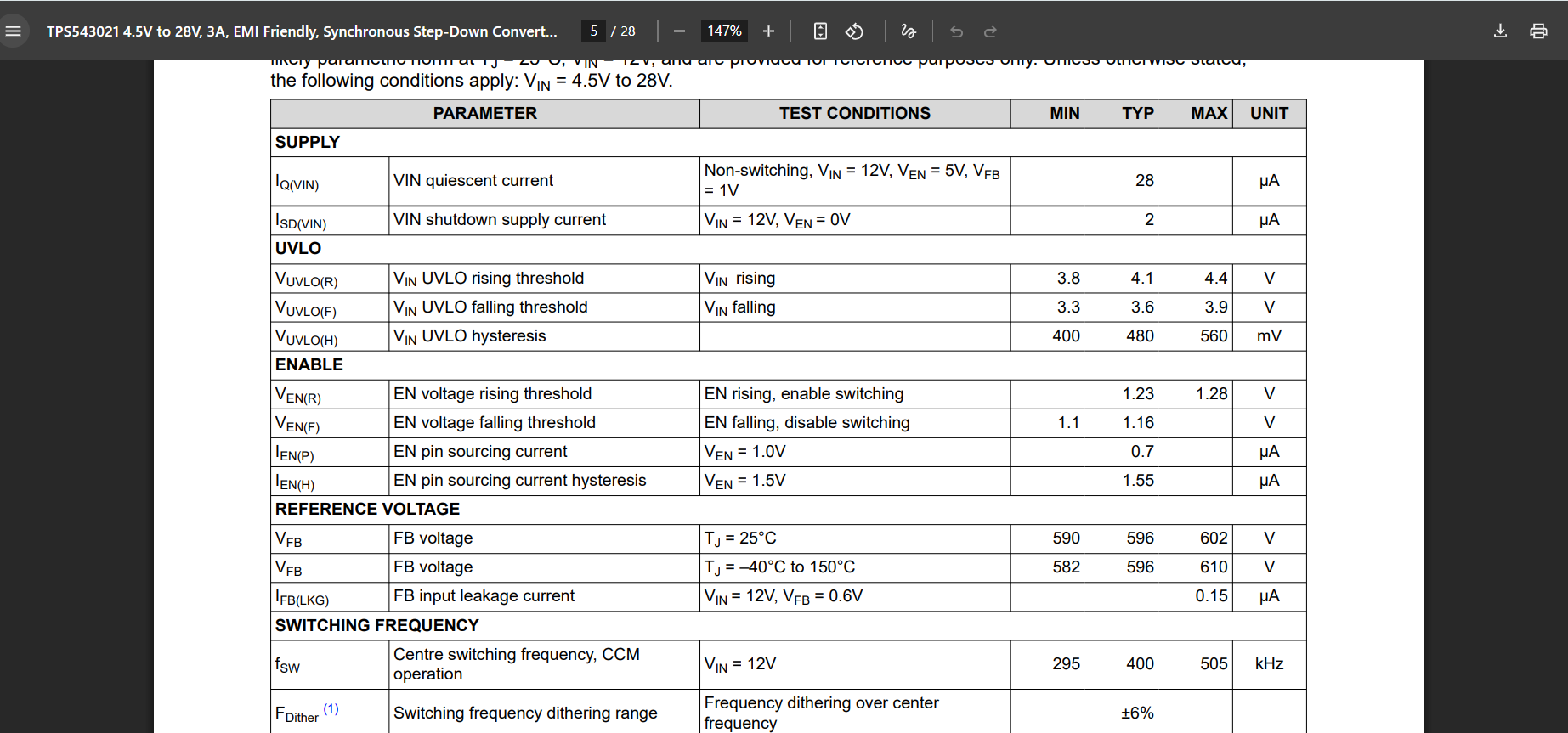

器件型号:TPS543021
你(们)好
在数据表的“基准电压“部分下、这些值以伏特 (V) 为单位写入。
这是正确的、还是以毫伏 (mV) 为单位?
    尊敬的 Raviraj:
    我们的团队正在对此进行审查、并将很快做出回应。
    Gautam
    您好 Raviraj、
    感谢您的输入、这是拼写错误、将在最终数据表中修复。
    请将单位考虑为 mV。
