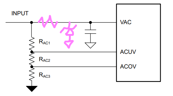

这是否会允许延长输入端可承受的绝对最大电压?  我想让 9V 至 32V 能够正常充电、但我也希望 OVP 能够在输入瞬态期间在高达 100V 至 120V 的电压下工作。
    您好、Paul、
    我认为这应该能够保护 IC、但 100-120V 电压瞬变是否会损坏开关晶体管或 ACFET?
    电压瞬态中有多少能量以及瞬态有多长时间?
    您还需要保护 SYS 引脚和任何其他可能暴露于高压瞬态的引脚。
