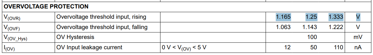

您好的团队、
客户表示 OVP 阈值输入上升的范围很宽、因此我的客户需要使用高精度电阻器 (+/–0.1%) 来设置 OVP 值。 我是否有任何理想二极管控制器具有较窄的过压阈值输入上升范围?
山本俊介
    尊敬的  Shunsuke Yamamoto:
    不、所有的控制器都将具有如此大的扩展性。
    Shiven Dhir
    尊敬的 Shiven:
    无零件建议?
    山本俊介
    尊敬的 Shiven:
    是否有任何方法可以尽可能减小 OVP 阈值输入上升电压的变化?
    山本俊介
    尊敬的 Shiven:
    这只是一个很好的提醒。 如果您能给我更新、它会很有帮助。
    山本俊介
    尊敬的 Shunsuke:
    我不在动力输出轴上。
    没有其他建议的部件、此属性无法更改。 100mV 是唯一选项。
