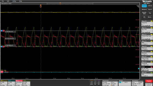

    *没有问题见下图。
    黄色:当前
    绿色:计时器
    红色:输出电压
    蓝色:晶体管栅极电压

    根据该波形、器件由于过流事件而关闭(基于计时器电压波形)。 请测量 VCC 和 SENSE 引脚上的差分电压(不是电流检测电阻上的差分电压)。 由于布局的原因、电压可能会不匹配。 每个电路板上都有这种行为吗?
    请垂直放大电流信号以了解触发计时器电压的原因。

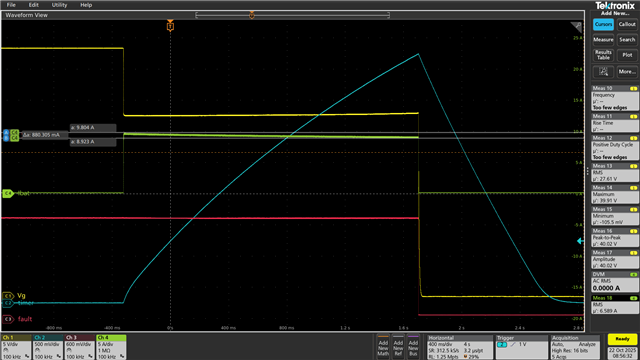

    直流链路连接到 H 桥逆变器以进行电机控制。 请参阅下图
    在测试过程中、我们将电阻负载与直流链路并联、电子保险丝的行为符合预期。
    但是、当我们激活 H 桥并将电机替换为阻性负载时、电子保险丝在电流远低于预期 (~9A) 时会过早断开连接。 我们记录了几个示波图以供参考。
    根据波形、我们观察到 VPROG 信号会在设定电压附近波动。 并且不稳定。 这种不稳定性是否会导致该问题? 令人困惑的是、VPROG 通过内部基准供电。
    您是否对我们可以检查的行为或建议有任何见解?
