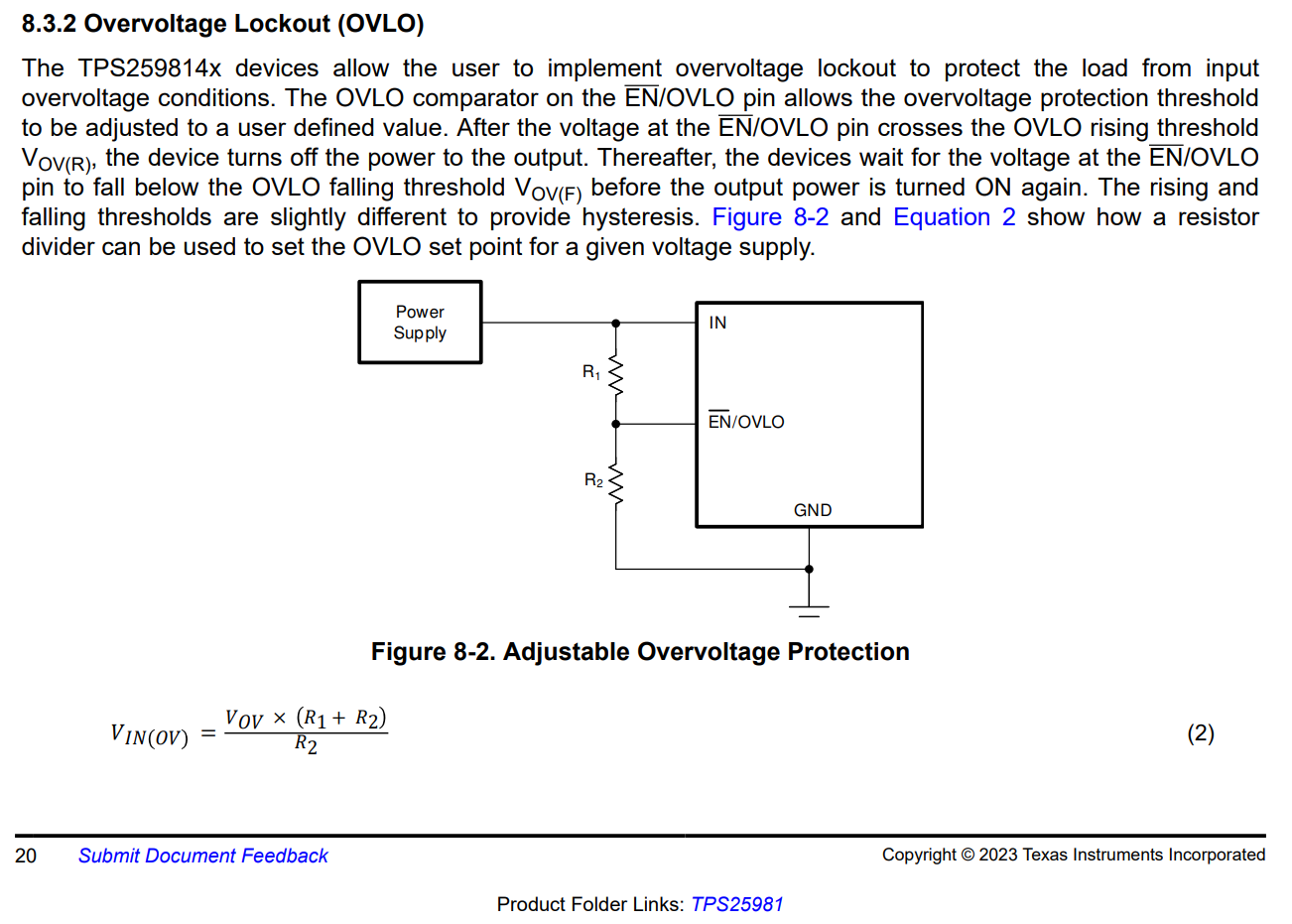

  1. TPS259813 OVLO
    根据数据表说明、OVLO 中仅提到 TPS259814x。
    假设它也应该包含 TPS259813X。 我认为这是 TPS25981x 的拼写错误、因此 TPS259813x 和 TPS259814x 都包含 OVLO 设置、对吧?

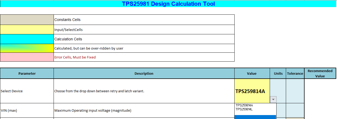

  2. TPS259813x Excel 设计工具
    我想知道为什么 Excel 计算工具的器件选择菜单没有 TPS259813x?

    TPS259813 OVLO
    是、两种型号都具有 OVLO 设置。
    [quote userid=“101258" url="“ url="~“~/support/power-management-group/power-management/f/power-management-forum/1578797/tps25981-ovlo-for-tps259813-and-excel-design-tool TPS259813x Excel 设计工具
    我是否可以知道为什么 Excel 计算工具的器件选择菜单没有 TPS259813x?
    该设计计算器也适用于 TPS259813x。 我们将该计算器设计为提供 锁存和自动重试选项 、并且 TPS259813x 和 TPS259814x 型号的计算结果相同
