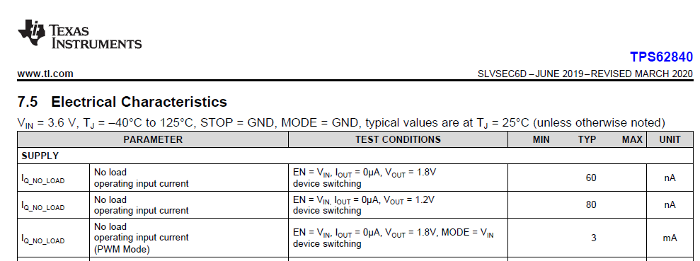

尊敬的支持团队:
IQ_NO_LOAD 规格适用于“INTO 引脚 VIN“、它们是否不包括“INTO 引脚 VIN“ VOS?
DICE-K
    Dice-K 您好:
    感谢您在 E2E 上联系我们。
    图中描述的 IQ_NO_LOAD 规格适用于 0μA 负载处的开关情况。 意味着输出开路、器件正在切换(再充电)、仅用于补偿输出端的漏电流。 因此、输出端的任何泄漏都会间接包含在流入 VIN 的电流中。
    TPS62840 的数据表稍后在同一表中单独列出了 IQ_VIN 和 IQ_VOS。
