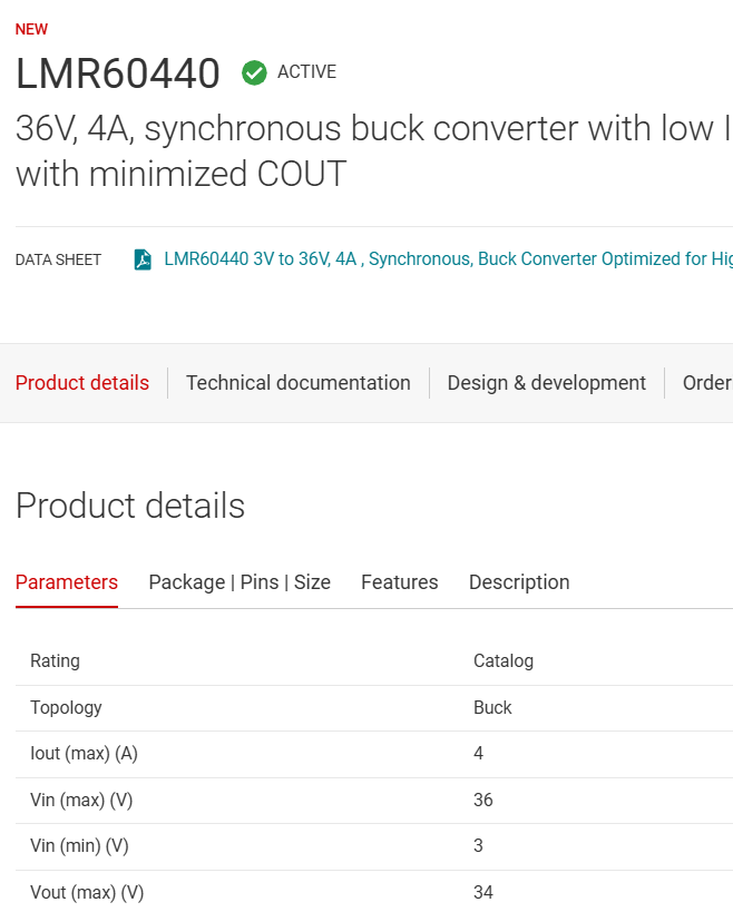

您好的团队、
该器件的最大 Vout 用 D/S 表示为 20V
但是、TI.com 显示其为 34V。
D/S 正确、对吧?

    尊敬的 Goto:
    建议的 VIN 范围 — 3V 至 36V。 绝对最大额定值为 42V
    谢谢。此致
    Naresh
    嗨、Naresh、
    我的问题与 Vout 额定值有关。
    转到

    您好、Goto:
    数据表是正确的 — LMR60440 的建议最大可调节输出电压为 20V、因为这是验证可靠运行的范围。 目录值 34V 指的是理论最大值、但不受电气规格支持。 为了实现稳健且符合标准的设计、应使用 20V 作为 Vout 上限。 感谢您提出这个问题 — 这应该澄清它

    嗨、Naresh、
    它得到了澄清。
    在我看来、目录值可能会误导、最好改为 20V。
