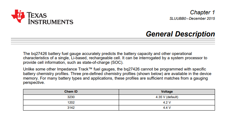

我使用 BQ27Z26 电量计、该电量计具有三个预编程化合物 ID。
我的电池的最大充电电压为 4.15V  
  1. 我应该为我的电池选择哪种化合物 ID?
  2. 电压是否需要与化合物 ID 规格完全匹配、或者是否可以选择最接近的匹配?
  3. 如果 BQ27426 不适用、是否有任何其他适用于系统端电池的推荐 Impedance TrackTm 电量计?
感谢您的指导。

    1:我建议使用 1202。
    2:它不需要完全匹配。 ChemID 支持的充电电压必须高于或等于实际充电电压。
    3:bq27z561 支持每个 TI ChemID (>5000)。
