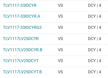

您能否确认以下器件是否为 TLV1117LV25DCYR?
请注意、您有 2 个不同的器件型号、它们具有相同的器件标识和封装类型
你能确认一下吗?
提前感谢您。

    很遗憾、我无法查看图像、您能尝试重新上传吗?
    这取决于制造日期和来源、但在比较同日期同一工厂时、对于 TLV1117LV25DCYR、器件标识的第二行应该更长。

    顶部标记为:
    Vs
    32M0K1E
    你好、Taeksoo、
    这是 TLV1117LV25DCYR、我能够跟踪批次并进行确认。
