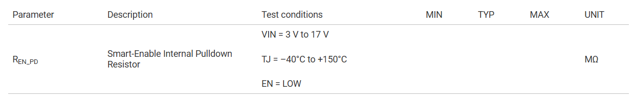

我们正在考虑调整 TPS629203 的使能时序。
我们计划在使能引脚上应用电阻分压器或 CR 电路、但为了正确设计、我们需要知道内部下拉电阻的值。
以下链接也进行了类似的讨论、但似乎尚未披露电阻器阻值。
请提供这些信息。
https://e2e.ti.com/support/power-management-group/power-management/f/power-management-forum/1266746/tps629203-q1-smart-enable-internal-pull-down-resistor-value?tisearch=e2e-sitesearch&keymatch=TPS629203%20enable#
谢谢您、
Yoshi

    尊敬的 Yoshi:
    对于 TPS62903、使能引脚处的内部下拉电阻器值为 50 万欧姆。
    Rupayan
    尊敬的  Rupayan:
    非常感谢您的澄清。
    Yoshi。
