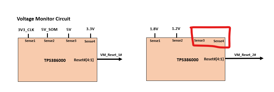

尊敬的团队:
未使用的 SENSE 引脚是否可以保持悬空?
Vinay
    尊敬的 Vinay:
    如果任何检测引脚保持悬空、则相应的复位输出不会保持已知状态。 未使用的 SENSE 引脚可以连接至 VDD、相应的复位输出可以保持悬空、以防止任何意外的开关。
    -亨利
