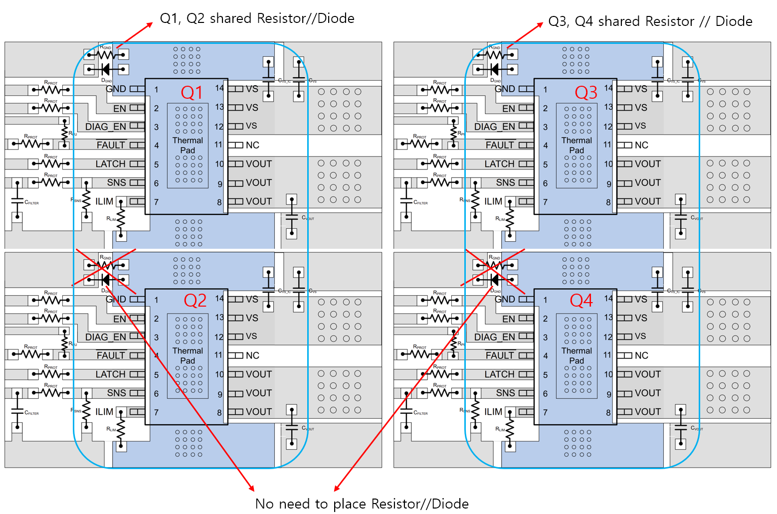

您好、TI 团队。
我在使用多个 TPS1HTC30-Q1 高侧开关设计电路时遇到了问题。
我的问题是:我计划使用六个 TPS1HTC30-Q1。 最简单的方法是为每个 TPS1HTC30-Q1 使用电阻器 — 二极管并联电路,但 PCB 空间不足。
数据表第 25 页上有一句话:“如果使用多个高侧开关、则可在器件之间共享电阻器和二极管。“
这是否意味着我可以将多个 TPS1HTC30-Q1s 的 GND 网络与单个电阻器 — 二极管对一起放置?
如所示、我能否设计原图、而不是在每个 TPS1HTC30-Q1 上放置一个电阻器 — 二极管对,而是在多个 TPS1HTC30-Q1 上仅放置一个电阻器 — 二极管对并共享 GND 网络?
随附的图是我绘制的一个简单的图、用于帮助您理解。 假设 Q1 和 Q2 共享 GND 网络、Q3 和 Q4 共享 GND 网络、我想知道是否只为 Q1 和 Q2 组使用一个电阻器 — 二极管对。 此外、如果两个 IC 共享一个接地网络、一对二极管 (100mA) 和 1k 电阻器是否足以保护元件?
如果我使用 6 个开关、一个电阻/二极管对是否足够? 或者、建议至少使用 3 对电阻器 — 二极管?
如果你能给我一个答复,我很感激,即使这只是一个小建议。 谢谢!

    您好、
    是的,单个电阻器 — 二极管对可用于多个高侧开关。 因此、IC 接地端会先连接在一起、然后再连接接地网络、再连接系统接地。
    是的、确实需要修改电阻器和二极管值。 选择接地引脚上的电阻器时,应确保在电池反向条件下,接地引脚上的电流不会超过数据表中指定的最大值 — 在本例中为 50mA。 对于多个开关、公式应为 RGND = VBATT/(IGND x #SWITCH)。 如果建议将>100mA 的二极管用于一个开关;器件 IQ 更小、但仍希望确保二极管的大小大于多个开关 GND 引脚上正向电流的大小。  建议接地漂移小于 0.6V、因此请密切注意二极管的 VF;它可能会影响功能。
    在正常运行期间、二极管绕过电阻器正向偏置到地。 对于反向电流情况、该电阻器会将流回器件的电流限制在安全水平。
    高侧开关的反向电池保护应用手册 —  https://www.ti.com/lit/an/slvae55/slvae55.pdf?、ts = 1758171451693
