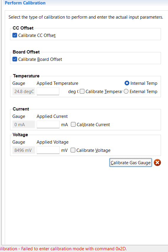

使用 NiMH chemID 6132。
我之前已经校准了电流和电压、并希望在几周后执行学习循环。 当我尝试重新校准时、会出现以下错误。
所以我尝试写入一些值、认为闪存已锁定、在检查它是否 UNSEALED 和 FULL_ACCESS 后、我得到了这个错误
因此、我已检查 calobration.Data CC Delta 字段并输入默认值 567744.56(如数据表中所指定)、但仍会收到以下错误
我如何重新校准电流和电压、因为我想重新完成电池的学习循环流程? 我认为过去几年也有类似的问题、但我没有在论坛中找到任何解决办法。
