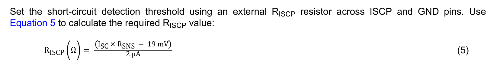

7.3.3 短路保护 提及 IISCP = 2µA。
5.5 电气特性 列出了 8.4 至 12.33µA 范围内的 IISCP。
请告诉我哪个值正确以及范围。

    公式 5 不包括 SCP 输入偏置、而 是用于确定 RISCP 值的公式。
    如果需要确定 RISCP 的值、则公式 5 是正确的、如果需要知道 SCP 输入偏置电流、则 5.5 是正确的

    但您能告诉我 2µA 和 SCP 输入偏置电流在图中对应的情况吗
     2µA 的最小值、典型值、最大值?

    输入偏置电流是一个小电流、流入电流检测引脚 CS+和 CS-、用于偏置比较器以测量短路情况。
    对于短路检测、该器件会检查 SNS 电阻器上的压降是否高于 RISCP * 2uA 设置的短路保护电压阈值。 我们没有指定 2uA 的最小值和最大值、但您可以使用 V (SCP) 值来帮助确定特定短路电阻值的精度范围
