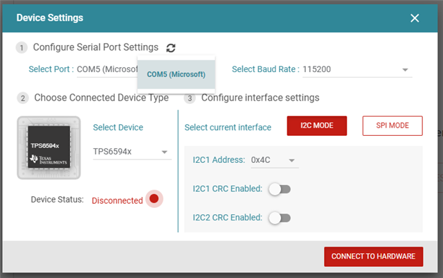

  • 连接: SPI 通过可扩展 PMIC GUI(在线版本),板连接通过 SPI 和接口显示“硬件已连接“,但当我切换到 I2C 时没有连接(我做了适当的更改 BAORD 跳线)它一直显示“连接失败“我也尝试了多个连接地址,但它失败。

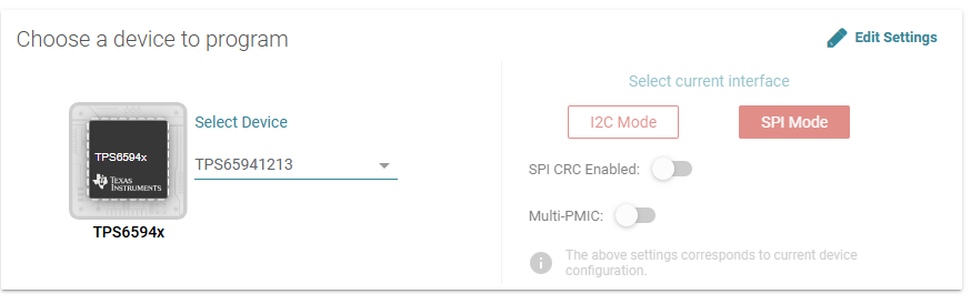

  • 此外、当我选择 TPS6594x 器件系列时、系统会说器件是 TPS6594x 器件 TPS65941213 我有一个 TPS65941212 ,我想知道这是否与问题有任何关系,或者它是随机的,如果它是,我怎么能改变它

    TPS65941212 器件 NVM 配置为 I2C 而不是 SPI — 您是否可以显示选择 I2C 接口时使用的 GUI 连接设置? 您是否还能展示您的跳线连接、或许是板的照片、以便我们可以进行检查?

    • 下面是该版本的屏幕截图:
    • 以下是我使用的设置、我也尝试了 0x4C 地址但连接失败、我也尝试启用 CRC、但得到了相同的结果

    当我尝试在下拉菜单中更改 COM 时、它只显示一个 COM、而在计算机的设备管理器中、会显示两个 COM、如 您所指向的文档中所述
    但 GUI 连接到 EVM、不连接 I2C、我也按照故障排除中的建议将波特率更改为 115200
    在无法连接后、我更改了跳线、使其更适合 I2C 连接、我还尝试连接 0x48 和 0x4C 地址
    它仍然没有连接,我假设 GUI 有一个问题,而不是板,它也连接,当我更改为 SPI 在连接接口

    TPS65941212EVM 使用 TPS65941212 器件、该器件应与另一个 PMIC 搭配使用。 您仍然可以连接到它、并使用自定义固件重新刷新它以进行评估、以下设置为 1。 和 2. EVM 用户指南

    请移除 SPI_EN 的跳线、器件不是 SPI、GUI 不会识别错误连接和真实连接、这取决于用户在寄存器映射中查看所有 1 来确定这一点。
