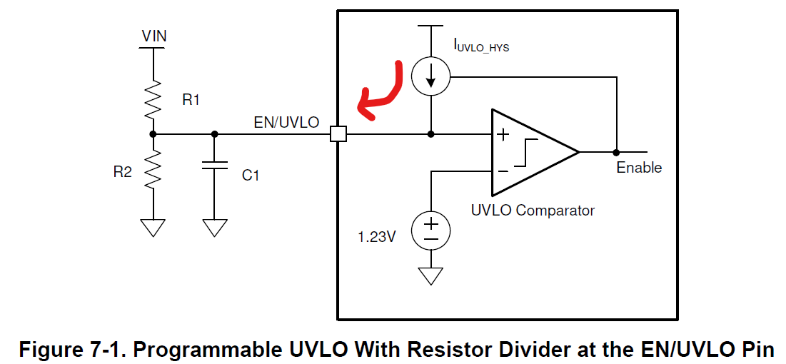

  • 我们在级联配置中使用多个稳压器、其中使能引脚由另一个稳压器的电源正常信号或 MCU I/O 控制 从数据表中的图像可以看出、I_UVLO_HYS 电流似乎流入 EN/UVLO 引脚。 从 EN/UVLO 引脚通过上拉电阻器到电压轨或连接的 MCU 引脚可能存在任何漏电流。  image.png

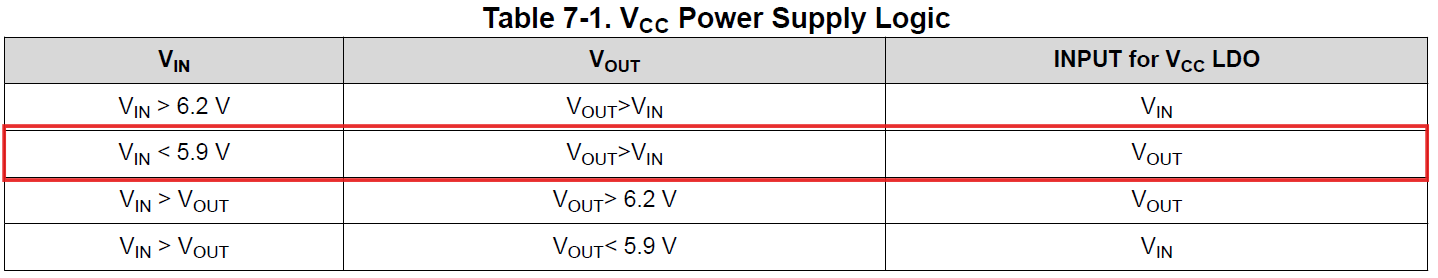

  • 该稳压器将用于必须在车辆启动期间运行的汽车应用、在这种应用中、输入电压可能会降至 3V 至 4V、同时稳压器保持 5V 输出。 输出电压是否足以保持内部 LDO 正常运行、以及 VCC LDO 保持供电以正常运行所需的最小输出电压 image.png

    2.当 Vin 降至 3V 至 4V 时、内部 LDO 将由 5Vout 供电、这仍然足够。

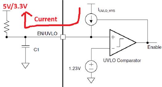

    1. 哪个电压源产生 IUVLO_HYS? 如果 EN/UVLO 引脚被驱动至高于 V_UVLO、这是否可以防止从 EN/UVLO 引脚上拉电源轨漏电流

    IUVLO_HYS 来自内部 VCC 电源。  当 EN/UVLO 引脚电压高于 VUVLO 时、来自 EN/UVLO 引脚的拉电流开启。
    2.如果器件在 EN 为低电平时关断、则电源正常引脚为高阻抗状态。

    • 如果您能更深入地了解迟滞电流 IUVLO_HYS 的使用、这将很有帮助、因为我们预计输入为高阻抗。
    •   当 稳压器启用、待机模式和关断模式时、其相对于 EN/UVLO 引脚的电流方向(如图 7-1 所示)是多少。
    • 数据表中提到的术语“从“、“从“这意味着 正在运行的 IUVLO_HYS 是从 EN/UVLO 引脚获取或提供的电流 目标  IC。 如果是这样、电流会如何泄漏 目标  上拉电源轨。
    [报价 userid=“511271" url="“ url="~“~/support/power-management-group/power-management/f/power-management-forum/1577811/tps552882-q1-tps552882qrpmrq1---query-about-en-uvlo-pin/6079049 ]是的、当 EN 引脚由 PG 信号或 MCU 引脚电源轨控制时、漏电流可能会流过上拉电阻器。
    •   IUVLO_HYS 将泄漏 目标  即使 EN/UVLO 上拉至 5V/3.3V、也可使用上拉电阻器来提供电源轨。

    尊敬的 Pream:
     迟滞电流 IUVLO_HYS 用于 提供迟滞、迟滞可防止输入缓慢变化时出现噪声引起的开/关抖动
    输出代码。
    仅当启用了 IC 时、 IUVLO_HYS 才会 流经上拉电阻器。 在待机和关断模式下、 它不会流动。
    [报价 userid=“628201" url="“ url="~“~/support/power-management-group/power-management/f/power-management-forum/1577811/tps552882-q1-tps552882qrpmrq1---query-about-en-uvlo-pin/6086210 ]  IUVLO_HYS 将泄漏 目标  即使 EN/UVLO 上拉至 5V/3.3V、也可使用上拉电阻器来提供电源轨。[/报价]
    是的。
