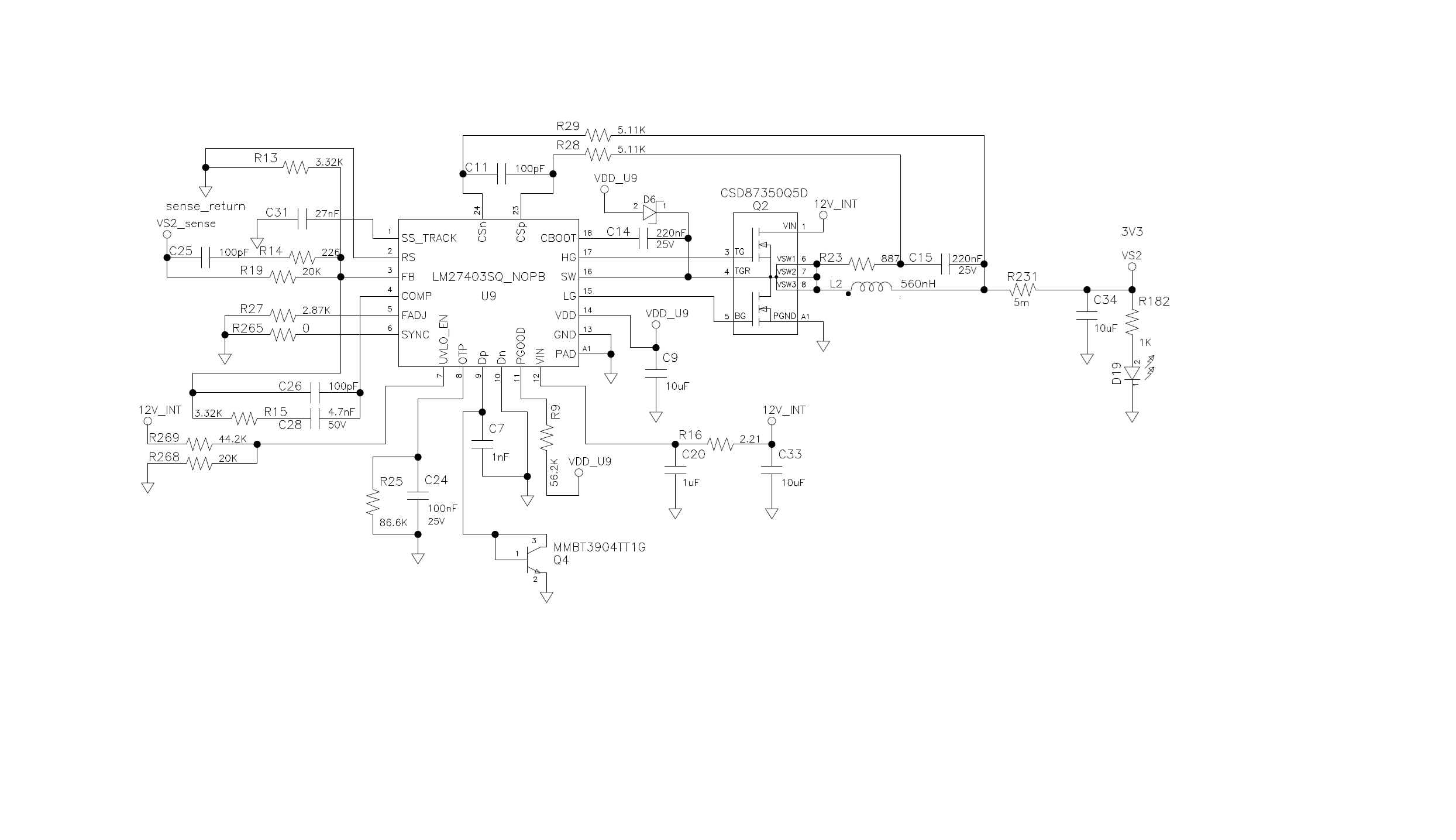

器件型号:LM27403
您好、
我对所附的设计有疑问。 由于 SPICE 模型存在问题、我无法对其进行仿真、但我认为您可以轻松解决我的问题。
考虑以下情况:
VIN = 12V、L2(560nH、Rdcr = 3m Ω)、FSW = 1200kHz(R27 = 2.87k Ω)、Riset = 5110 Ω、并且 ICS = 9.9µA、过流 IOCP 应为 14.6A
但是、如果我认为 R231 = 5m Ω 是电感器的额外电阻(电感器电阻 L2 = 3m Ω+ 5m Ω)、则过流 IOCP 应为 4.14A
请提供这方面的信息。
如果第二个选项正确、将 Riset 更改为 20k Ω、则 IOCP 应为 22.54A(由于电源轨上升时功耗过大,因此应考虑增加)。
    5m Ω 不在电流检测路径中。   该原理图显示了 DCR 检测、因此检测电阻为 3m Ω。
    请参阅图 30 和 31 以及数据表第 22 页的文本。   https://www.ti.com/lit/ds/symlink/lm27403.pdf
     产品文件夹中提供了一个 Excel 表、帮助进行电流检测计算
    https://www.ti.com/tool/LM27403DESIGN-CALC
    电容器 C15 和 R29 应连接到 Vout 、从而像您的等式那样在电流检测中使用 5m Ω 电阻。
    感谢您的答复。
    此 PCB 已在制造中。 这些电路板在室温下能正常工作。
    但是、在–40°C 处、我们检测到某些电路板出现过流情况。 其他电路板在相同配置下正常运行。
    我怀疑过流检测计算不正确、因为更改电阻器(从 5.11k Ω 更改为 12k Ω)会使电路板开始工作。
    我检测到的另一个问题是电流检测布线未作为差分对布线、这可能会在过流检测中产生误报。 这可能是某些电路板发生故障的原因。
