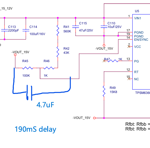

器件型号:TPSM63606
    您好、
    是的、 您可以这样做。 但您可能必须调整 RC 值才能获得正确的延迟。
