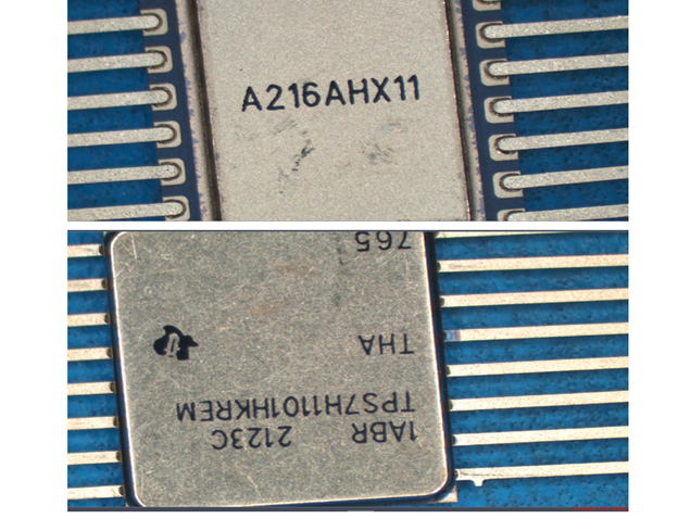

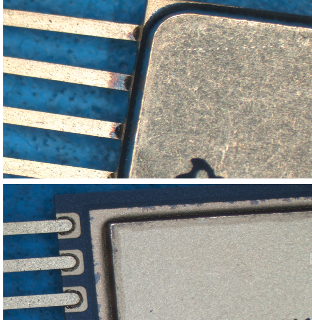

我们很关心终端客户提出的问题、该问题涉及器件型号为 TPS7H1101HKR/EM。 客户观察到部件明显变色和氧化、尤其是铅钎焊点附近。
为了解决他们的问题、我们感谢您对以下问题的回答:
  1. TI 之前是否遇到过此器件或类似器件问题?
  2. 您能否提供有关这种变色和氧化的潜在原因的技术见解?
  3. 这种情况是否纯粹是表面问题、或者它是否会影响器件的性能或可靠性?
我们附上了照片、以协助您进行调查。 此外、如果您有任何文件或分析来解释为什么会出现这种情况、尤其是在 MIL-PRF-38535 A.3.5.6.3 中、该文件规定:“所有镀层和底漆都应沉积在干净、非氧化的金属表面上“
我们非常希望您能尽早收到它、以支持我们对客户的回应。
提前感谢你对这个问题的迅速关注。
    尊敬的 Melissa:
    单位出现变色的一般原因有两个:
    1.氧化
    2.大气中的盐。
    在任一种情况下、TI 都已对褪色的器件进行了测试、并且已通过铅疲劳/可焊性测试。
    我们的立场是、器件褪色不会影响封装完整性、引线完整性或可焊性下降。
