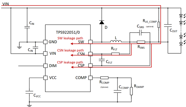

如何为 TPS922051/0 设计分流电阻器 Rlk_comp?
    以下是有关如何设计分流电阻器 Rlk_comp 的提示和说明。
    如下面的原理图所示、为 Rlk_comp 选择了一个可选电阻器来补偿 CSP 和 CSN 共模漏电流并避免其通过 LED。
    SW/CSP/CSN 漏电路径:
    添加 Rlk_comp 前后的 SW/CSN/CSP 漏电流路径如下所示、其中显示了 Rlk_comp 可帮助补偿 CSP+CSN 共模漏电流并避免其通过 LED。
    如何设计 Rlk_comp:
    评估时尝试出错。 测量 LED 熄灭时的 LED 电压和漏电流。 然后计算分流电阻器。 它是有效的、但需要一些试错过程。
