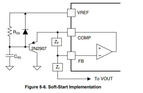

您好:
上述二极管有助于在 UVLO 条件下使软启动电容器放电、以获得软启动功能。
在对其行为进行仿真时、流经二极管的峰值电流为 2A、在 20-30us 内斜降至 0。 对于此设计、IFsm = 0.6A 且 tp = 10ms 时的 BAT54 二极管是否足以满足此要求、或者我是否应该选择 IFsm = 2A 二极管?
