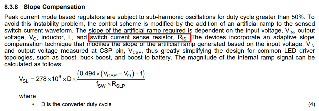

您好的团队、
我想检查描述和计算之间的冲突。
说明显示 RIS、公式显示 Rslp。 什么是正确的?
我问这个问题、因为客户发现在减小 Rslp 时、会发生次谐波。

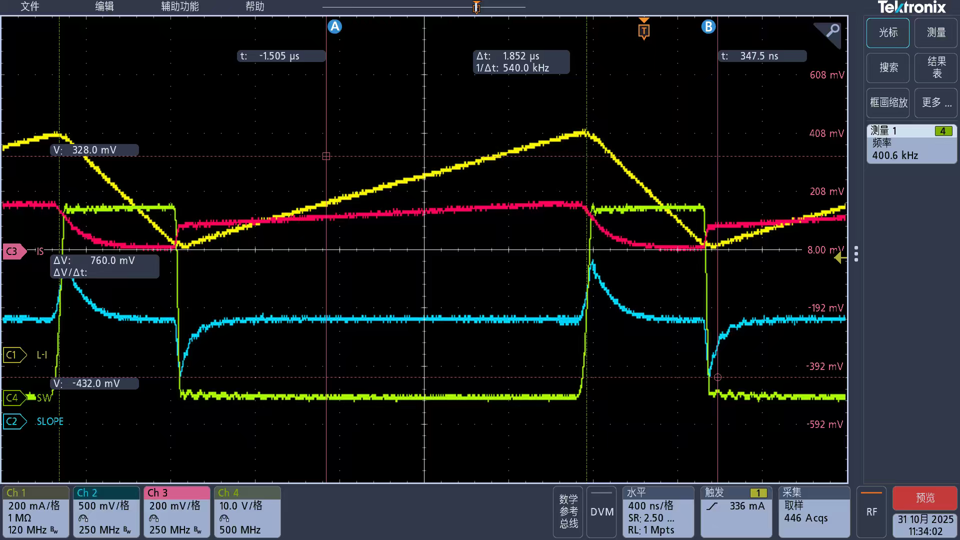

Rslope = 39k 波形如下所示:(CH1:电感器电流、CH2:Vslope、CH3:VIS、CH4:VSW)
Rslope = 5.4k 波形如下所示: (CH1:电感器电流、CH2:Vslope、CH3:VIS、CH4:VSW)
这是我对公式 4 的理解。  较小的 Rslp 会使 VSL 较大、降低次谐波的可能性。
但真实的实验结果是、大 Rslp 没有次谐波、而小 Rslp 有次谐波。
你能解释一下我的误解吗?

    您好、Hanbing、
    RSLP 是斜率电阻 RIS 是电流检测电阻。
    请遵守第 9 节中概述的申请和实施程序。
    首先通过计算 RIS 值来确定电流限制
    然后使用  RIS 值计算 RSLP = RSL
    确定要使用的正确 VSLP 在很大程度上取决于您的占空比、后者由您的输出设定点决定。 在降低电阻会增加斜率的同时、务必找到 合适的值 避免次谐波振荡、并确保正常的功能和电流调节。

    您好 Daniel
    感谢您的回答、但我仍然不明白。
    但实际实验结果是、大 Rslp 没有次谐波、而小 Rslp 有次谐波。
    根据公式 4、Rslp 越大、VSL 越小。 这与上述波形 (Rslp=39k 和 Rslp=5.4k) 相反。
    您能解释一下这种现象吗?
    汉兵
    您好、Hanbing、
    请参阅下面的 文章,我认为它将有助于解释你正在目睹的现象.
    为了直接回答您的问题、斜率将随占空比而变化、在出现这些振荡时、占空比与没有振荡的占空比不同。
    换句话说、斜率及其与 RSL 的关系 由上面列出的公式决定、但这里有另一个变量、即占空比、它也会影响斜率、当发生振荡时会发生变化。
    Daniel
