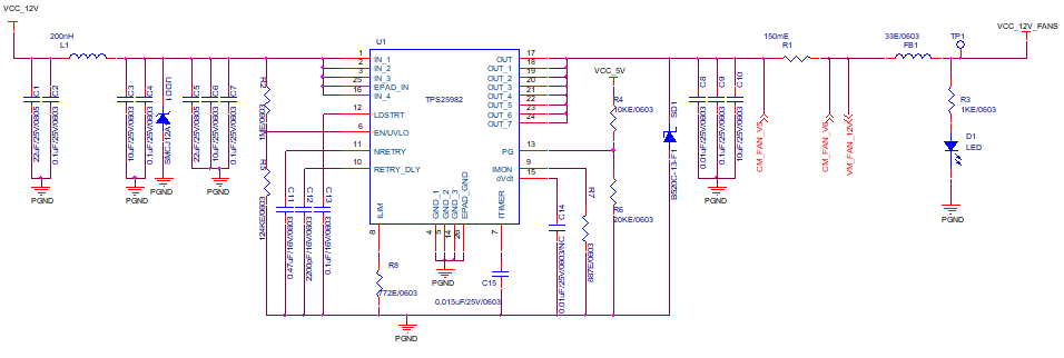

我们已经根据评估板原理图使用 TPS259824LNRGE 开发了一款切割板、并且我们提供了一些选项。 请查看原理图、如果有任何错误、敬请告知。 因为在通过提供 12V 电压进行开启时、我们无法获得输出电压。 image.png
我的问题是
  1. 我们是否需要对输出电压添加负载以获得 12V 作为输出或什么? 我们已经在一些外部负载下进行了检查、因此也未观察到任何输出。
  2. 在读取 EN/UVLO 引脚上的电压时、它显示的电压为 400mV、在某些情况下、我观察到该输出端的 1.2V 电压并不恒定其流动。 在不探测 EN/UVLO 引脚的情况下、没有输出观察到是否存在任何接地问题或什么情况?
  3. R1 检测电阻会产生任何问题。
    你好 Srinadh Moka
    我想知道您是否按照数据表中给出的规则正确使用 LDSTRT 引脚。 在 PG 置为有效后、必须将其拉至低电平、以便输出保持作为输入电压的稳定。
    如果您不想使用该引脚、则可以将其接地、器件工作正常
    Sailendra
    尊敬的 Sailendra:
    我们已经测试了所有的可能性,并保持开放,没有观察到结果。
    希望您能获得积分。
    电感。
    Srinadh
    您能提供下述波形吗
    VIN VOUT INPUT_CURRENT EN
    VIN VOUT EN PG
    VIN VOUT PG LDTSRT
    Sailendra
