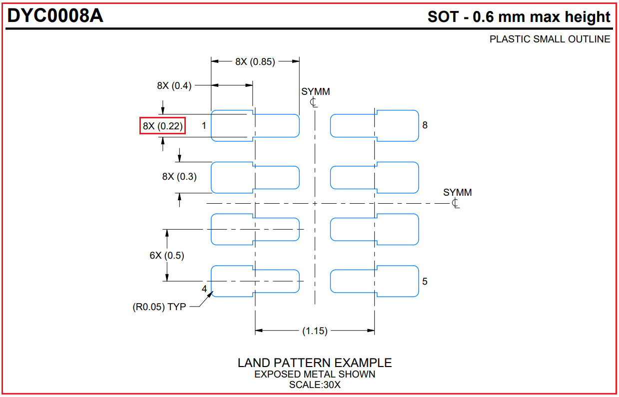

器件型号:TPS22996H-Q1
大家好、E2E 专家:
我回顾了此元件 (TPS22996HQDYCRQ1) 的焊盘图案示例、该示例指定了建议的焊盘宽度  0.22 毫米 放置在身体下方。 我想确认是否绝对有必要保持这一精确的尺寸。
会将焊盘宽度略微增加到  0.25 毫米  出现与性能、可焊性或元件可靠性相关的问题? 请告知此偏差是否会产生任何影响、或者是否在可接受的容差范围内。
