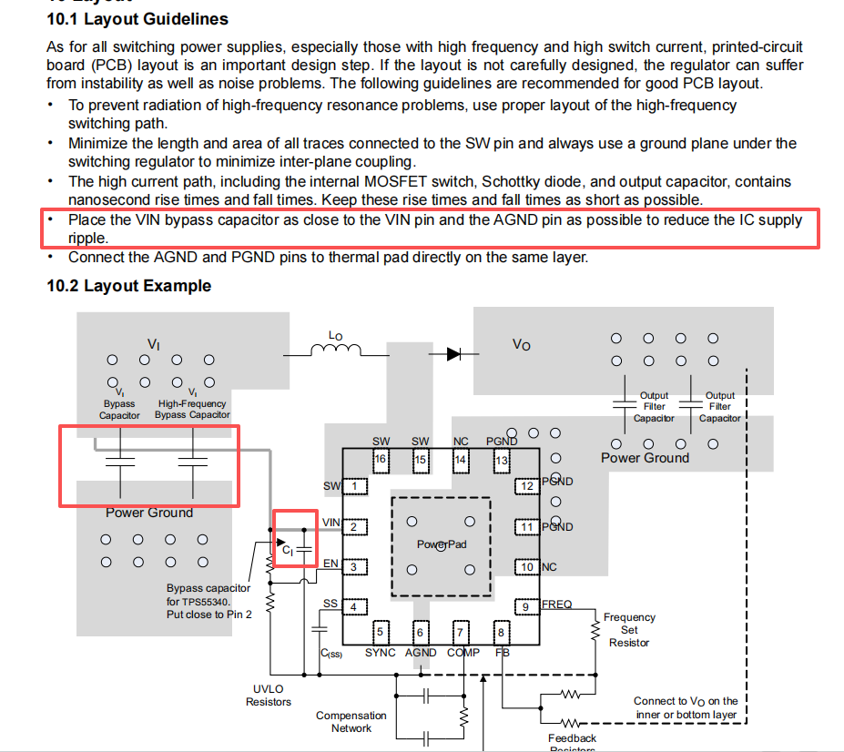

大家好,我看到 VIN 旁路电容器应该连接到 AGND ,但仍有一些旁路电容器连接到 PGND。
反馈电阻连接到 AGND、补偿控制环路电容器 连接到 AGND、CSS 连接到 AGND。
AGND 仅通过一根导线连接到 PGND。 那么我应该如何处理 AGND 和 PGND、谢谢
    尊敬的 YZ:
    C1 是 VIN 引脚的去耦电容、而另外两个是 功率级的去耦电容。 因此、请遵循布局指南的建议。
