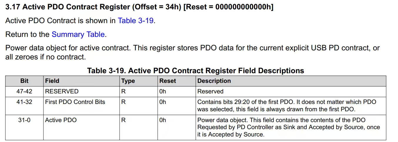

有一个问题。 您能否通过读取 TPS25751 的寄存器 0x34 来确认配置的 12V3A 受电方已获得当前实际协商 PD 适配器的电压和电流值? 在这里、通过读取寄存器 0x34、我发现根据 PD 协议解析的协商电压值仅为 3.75V。 但是、当我测量 VBUS 时、输出电压为 12V。 可以使用哪些方法来获取协商的实际电压值?

    是的、活动 PDO 合约寄存器 34h 将存储协商的 PDO。 您似乎正在成功协商 12V 电压、但未正确读回寄存器。 您能否共享 读回的原始 I2C 值?

    尊敬的 Henrt:
    感谢您分享原始价值。
    读回的第一个字节是字节计数 06。 活动 PDO(位 31-0)为  0x0003C12C

    尊敬的 Henrt:
    看起来正确! 如果您还有其他问题、敬请告知。
