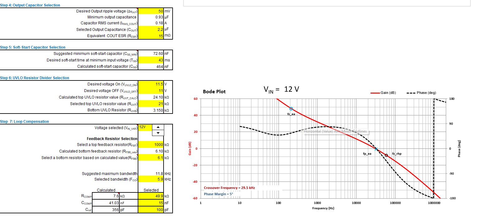

尊敬的支持团队:
我们计划设计一个用于超级电容器充电的 12V→165V、5W 转换器。 我们正在评估 LM51551-Q1 作为升压控制器。 然而、我们面临以下问题:
  1. IC 的占空比为 93%并达到其最大限值。 是否仍然可以从 12V 升压到 165V?
  2. 1MHz 的开关频率是否可行?
  3. 如果我们使用 LMP8646MK/NOPB 电流检测放大器将输出电流限制为 20mA、会产生什么输出电流纹波?
谢谢、非常感谢!
    尊敬的 Le Duc:
    感谢您的联系。
    占空比过高、在 CCM 中不起作用。
    由于负载电流非常低、您可以设计 DCM。 电感器必须足够小、对于满负载、升压将在 DCM 模式下运行。这将降低占空比。 对于 1MHz、电感器需要约为 7uH。 请使用功率级设计人员进行检查: https://www.ti.com/tool/POWERSTAGE-DESIGNER
