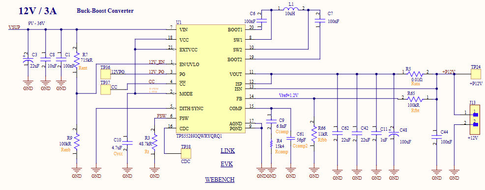

使用电池 14.4V(最小 11V、最大 19V)提供的 TPS552892QWRYQRQ1 Vin 的 IM、需要 12V/3A 输出
我注意到负载下 12V 电压产生的纹波、有时 Vout 会降至 5V
我使用“WEBENCH “设计电路、但我认为自己选择了错误的元件。
请支持:
    您好、
    原理图看起来正常。 请确保您的电源输入具有足够的电源电流能力。

    但我注意到、我使用的是 10 μ H — 它是否过高? 在 EN 封装中、我使用 715K/100K 电阻器、我认为这可能更具感性?
    另外、如果您可以检查我的 COMP 电路、我也很高兴

    您好、
    我检查了补偿电路应该没有问题。
    现在您可以执行两项操作:
    1、将电感器从 10uH 更改为 4.7uH
    2、如果没有改善 1、请将 RC 缓冲器添加到 SW2 至 GND、设置为 5 Ω+ 2.2nF
    Colin
