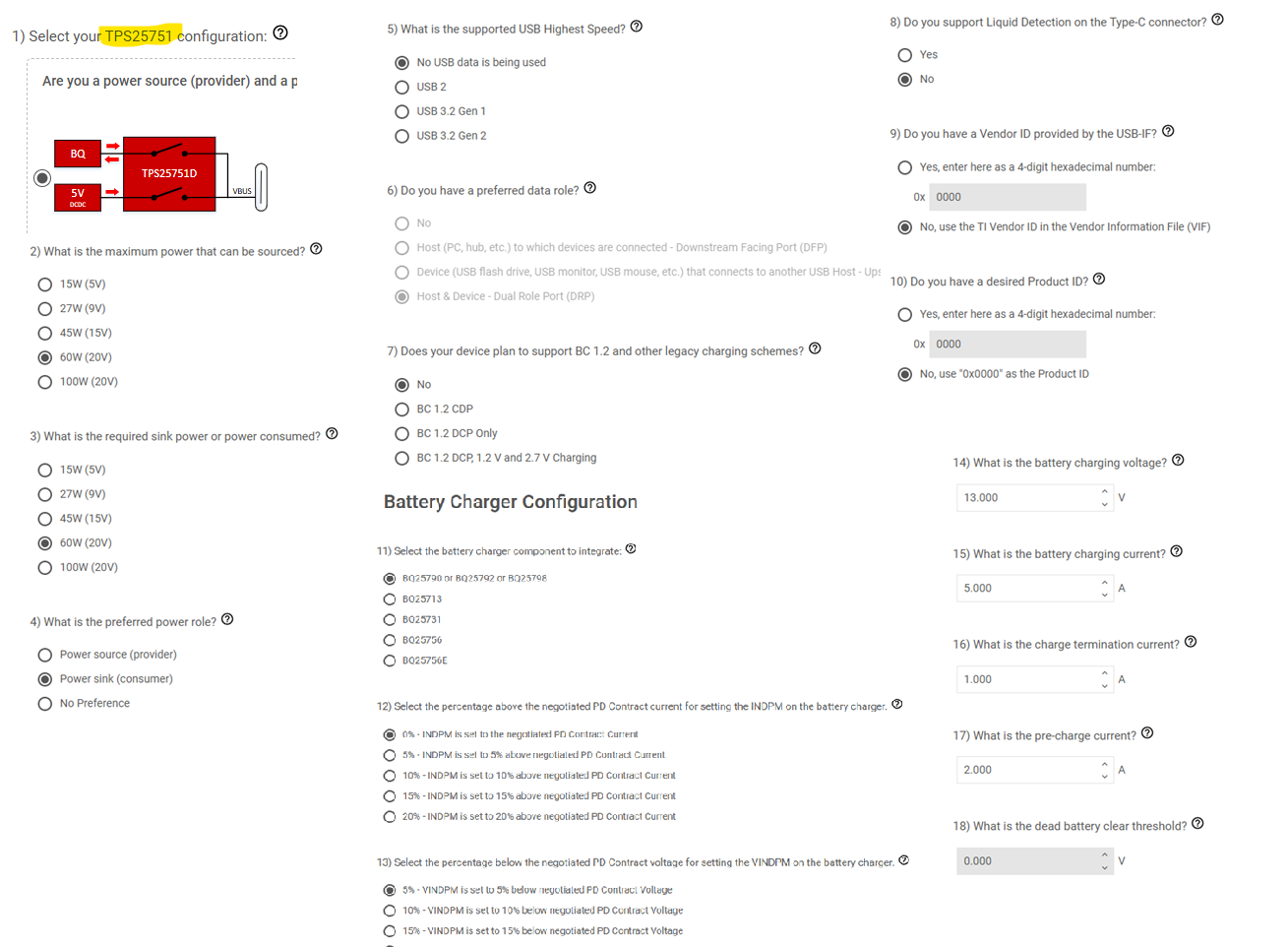

  • PD 控制器 :TPS25751DREFR、带有使用编程的外部 EEPROM  USBCPD_USBDAC Application_Customization_Tool dev.ti.com/.../USBCPD_Application_Customization_Tool / ver/1.1.1/
  • PD 配置 :通过 USB-C 输入协商 60W @20V(3A) 协议。
  • : 3 芯电池组 (10.8V,最大 12.6V),预期充电电流~5A。

  2. 软件配置 :使用了  USBCPD_USBCPD_USB Application_Customization_Tool 生成 TPS25750 固件(请参阅配置集)。
  3. EEPROM 刷写 : TPS25750 正确协商 PD 协议 (60W @20V),已确认。

    指定 问题 2 、在手动修改寄存器之前、我首先依靠 EEPROM 配置的功能二进制文件。 我已将 ILIM_HIZ 引脚连接至 REGN(恒定 5V)、但这没有任何变化。 充电器在 53°C 封装温度下非常烫、充电器的 L2 电感器也是如此。
    可能是温度调节存在问题。 我有带有 TPS25750D + BQ25798 的 EVM、它大约在 1 年前工作(我已经写了一篇 TI 文章对此进行了介绍)、但我不记得您的 GUI 是哪个版本。 但是、当我今天使用为 TPS25750D + BQ25792 正确配置的二进制文件重新刷写(您没有 BQ25798 选项,但它应该是相同的)时、我在 EVM 上观察到、提供给 VBAT 的电流确实是 4.4A、但在我测量 83°C 封装温度时、最有可能是 BQ 温度每 1 或 2 秒切断一次。
    您已修改 GUI 应用程序生成的二进制文件 -似乎现在可接受的温度容差已经降低了您的 GUI 二进制输出。 您能否与我分享 EEPROM 的二进制文件、该二进制文件允许达到我本例中的 TPS25751 + BQ25792 温度限制? 我现在怀疑、即使使用您的 EVM、借助 GUI、我们也能再获得用于 5A 充电的正确二进制文件。

    老实说、我特意选择了这款 TI 解决方案、因为您的图形工具 (GUI)  应提供有效配置。
    现在、在我看来、您的 GUI 给出的.bin 效果不佳、  在 EVM 板上也是相同的。
    由 USBCPD 自定义工具 https://dev.ti.com/gallery/view/USBPD/USBCPD_USBCPD/ver/1.1.1/生成的二进制文件 Application_Customization_Tool 会导致错误的电流输出并对其进行限制。  应该不会出现 原理图问题、因为我很少复制并粘贴您的 EVM(从 Altium 源文件)。
