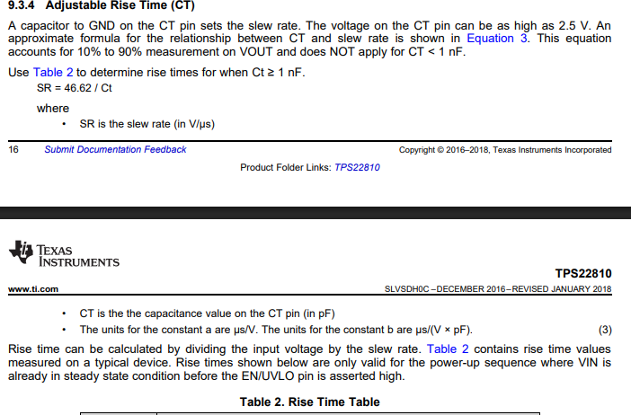

器件型号:TPS22810
它可能关心的对象、
数据表中引用的均衡 3 不可见。 请参阅数据表中的 screnshot
您能否提供计算公式?
也没有提到 CT 值的限制是什么? 如果我们需要更长的上升时间、例如、我们可以使用 47nF 连接到 CT 引脚、那么对于数据表中列出的电压、产生的上升时间是多少?
感谢您的帮助和支持。
布兰尼
    对此问题是否有任何更新?
    我们主要对可用于控制压摆率的最大 CT 值感兴趣?
