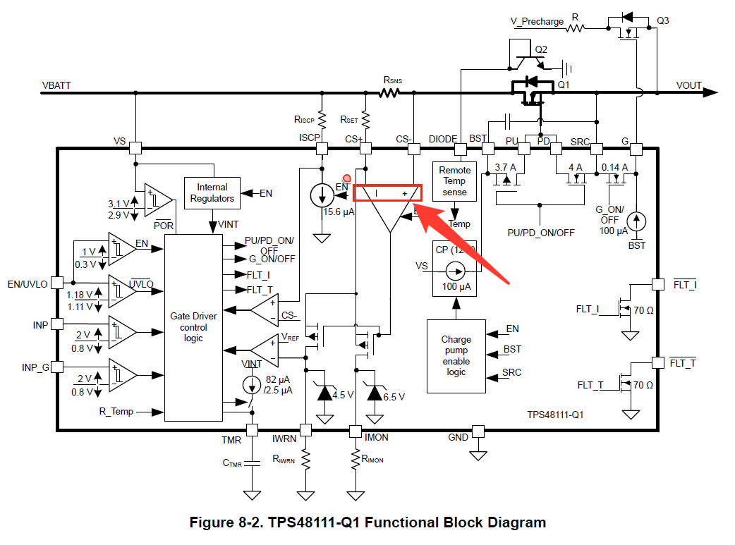

器件型号: TPS4811-Q1
尊敬的团队:

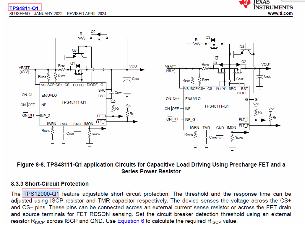

TPS4811-Q1 数据表中 TPS12000-Q1 的含义是什么?
2.数据表中有两个关于 RISCP 的不同公式?下面有哪一个公式?
3.方框图中的“+",“,"-"、"-"是否“是否适用于“适用于运算放大器?
CS_SEL 的含义是什么?
    尊敬的 Jianyan:
    这是数据表中一个不幸的拼写错误。 此问题已得到纠正、应在 1 个月内在 TI.com 上发布。
    同时、您可参考 TPS1211 数据表、该数据表与 TPS4811 器件具有相似的特性、仅有不同的工作电压。

     TPS48111LQDGXRQ1 (MPN) 正常运行时的最大电流是多少‘s? 700uA 是数据表中所示的静态电流。
    尊敬的 Jianyan:
    这被视为最大电流。 EN = 2V 表示电荷泵、此时所有内部逻辑都处于活动状态。
    负载电流不会流经器件、因为 FET 是外部的。 这仅会限制我选择的 FET。
    Sarah
    您好、 Sarah:
    还有一个问题、Tcharge 是否意味着 Cload(负载容量)所需的充电时间?而不是 C1?
    正确! Tcharge 是为输出电容充电 的时间、持续时间越长、浪涌电流就越小。 您可以使用公式 (2) 根据充电时间确定目标浪涌电流。 然后、使用公式 (3) 计算正确的 C1 和 R1 组合、以降低浪涌目标条件下 FET 的导通压摆率。
