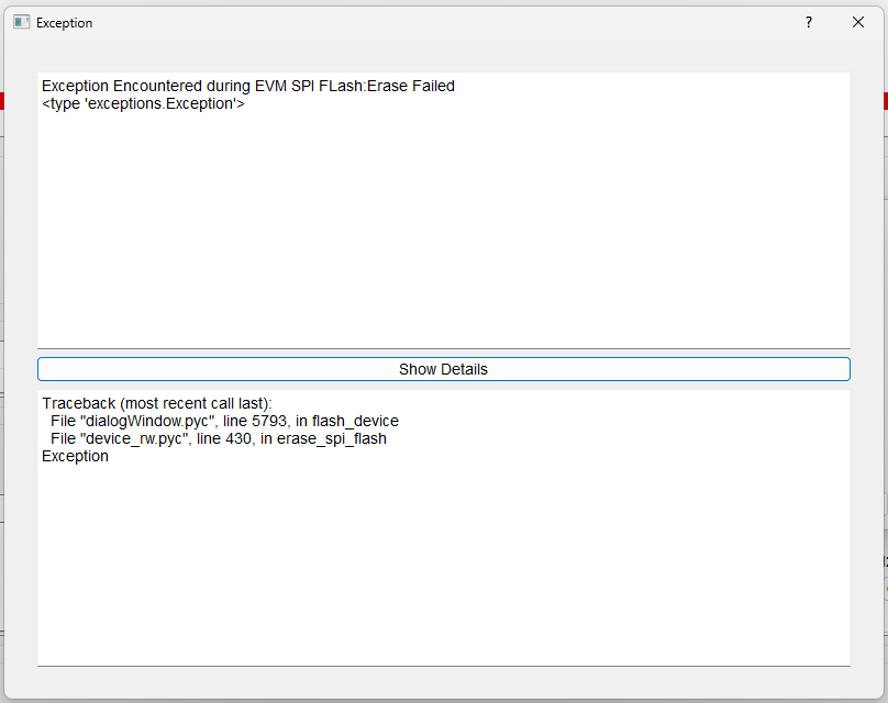

您好、
在在线搜索并查看 TRM 和用户指南后、我找不到与问题相关的任何内容、因此我想联系一些有关如何疑难解答的指导。 我正在尝试使用 TPS65988DKEVM(最初是 TPS65988DJEVM、但我们在另一个论坛中建议交换 EVM 上的芯片、因为 GUI 不再支持 DJ)来配置一个应用程序。
每当我尝试对闪存执行任何操作时、都会收到如下所示的错误。 当我尝试读取区域存储器偏移量时、会显示“区域指针读取无效。 设置为默认值。“ 根据其他论坛帖子、我不确定导致这个问题的原因、似乎我的程序员正在正确读取寄存器、并能够在调试模式下向芯片发送命令(例如,清除电池电量耗尽)。
    您好:
    您可以使用 ArdRich 或其他工具访问 TIVA 而不是 TIVA 吗?  您是否怀疑 EEPROM 已损坏?
    Chris
    我们只能访问 FTDI UART 转 SPI 芯片、但不能使用 GUI、如果这样可以排除 EEPROM 损坏、我可以使用它来尝试使用该工具读取闪存。 这是否是导致此问题的最可能原因? 我们计划使用 Tiva 对进入生产阶段的电路板进行编程。
    您好:
    我们只能访问 FTDI UART 转 SPI 芯片、但不能与 GUI
    搭配使用
    在屏幕截图中、它认为您已连接到 TIVA。  您是否在 GUI 中选择了 FTDI?
    是导致此问题的最可能原因吗?
    这些工具已经存在了很长一段时间,所以我正在努力找出一个原因。
    Chris
    很抱歉、在我提供的屏幕截图中、我试图将 GUI 与开发板随附的 TIVA 一起使用。 我有 FTDI SPI 编程器、但当我尝试将其与 GUI 一起使用时、它不会显示为器件。 我使用不同的工具使用此编程器读取闪存的页面、我尝试上传我读出的内容、但论坛不允许我上传.bin、将其与我使用 GUI 生成的 bin 进行比较、这似乎是 EEPROM 上正确的程序。 我的问题是我在 GUI 中所做的更改不能在电路板上持续存在、如果这可能是导致这些问题的原因、我们正在尝试运行评估板而无需通过桶形插孔为其供电。
    您好:
    您能否提供有关 FTDI SPI 编程器的信息?
    我的问题是我在 GUI 中所做的更改在电路板上无法持续存在、如果这可能是导致这些问题的原因、我们尝试在不使用桶形插孔为评估板供电的情况下运行评估板。
    器件需要通电、但我假设您能够连接到 FTDI、但无法从 PD 读取数据。
    谢谢。此致、
    Chris
