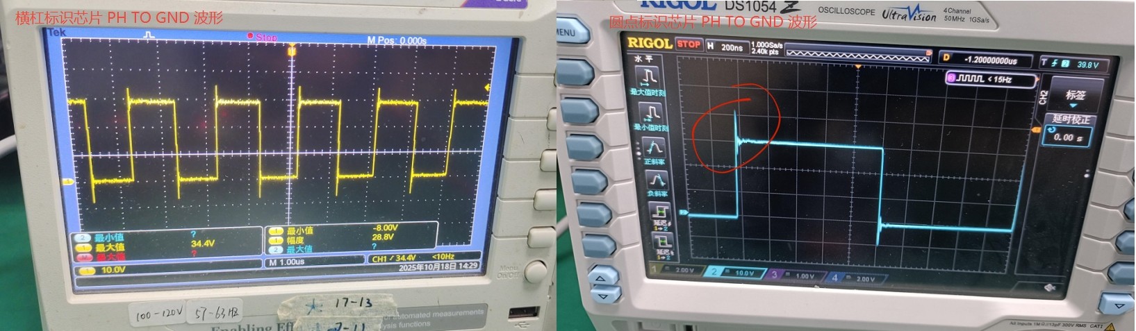

我们使用 TPS5430DDAR 进行 DC/DC 设计、输入为+15V、输出为–15V、现在、我们订购新的 TPS5430DDAR、丝印层包括  ti 标识和 PIN#1 点、但移除了引脚#1 线、输出电压上升沿具有电压过冲、请参阅下面的原理图和波形、并检查新丝印和旧丝印之间是否有任何设计修改、谢谢。

    您好 Zang
    您能帮助说明这两款器件的顶部是否清晰可见? 将出现一个跟踪代码。 此外、使用尾纤(GND 弹簧)探测来测量 SW 节点振铃。  它通常会被探测环路夸大。

    我看到、我们使用相同的 Prat#、但只有新的丝印器件型号具有 电压过冲、电压过冲、因此我们会考虑是否有任何器件内部设计修改(PCN 仅共享丝印信息,但没有内部设计修改)  、请参阅下方的顶部标记和检查、谢谢。

    它们可能低于两个不同的工艺节点、因此 SW 节点振铃可能略有不同。 但是、如前所述、探测往往会夸大振铃、因此如果需要精确的振铃测量、我们必须使用最短的环路探测。 查看 更大限度减少 TPS53355 和 TPS53353 系列器件的开关振铃(修订版 A) 、了解更多详细信息。
    将 GND 弹簧连接用于探头
