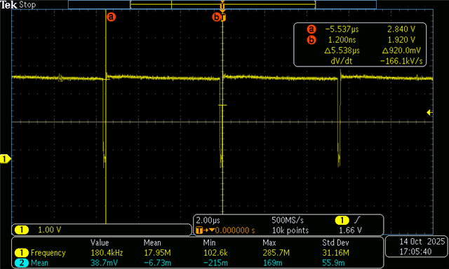

我们当前的工程实现了  TPS62840DLCR 降压转换器作为器件的主 2.8V 电源。 下面是原理图(主测试点为黄色,下面将使用该原理图):
到目前为止,我的问题是双重的:
我似乎无法确定 PFM 和 PWM 模式之间的转换。 每当我更改负载(无论是低电平还是高电平)时、我在 SW 引脚电压上观察到的开关频率都会发生变化、就好像开关模式始终为 PFM 一样。 无论 MODE 引脚是保持低电平还是高电平、都是如此。 我的理解是、频率在 PWM 中也会发生变化、但仅取决于 Vout/Vin、而不是负载。
更重要的是、在我们的最低应用 Vin = 3V 时、我测量到一个随着负载增加而发生相当快的输出压降:
  1. VOUT = 2.83V @无负载
  2. VOUT = 2.83V @100mA
  3. VOUT = 2.83V @180mA ->转换器似乎进入 100%占空比运行模式、SW 上至少看不到更多开关
  4. VOUT = 2.51V @650mA ->开关再次开始的阈值
  5. VOUT = 2.4V @750mA
您将按以下顺序找到相应的收购 1 至 5:
我无法解释此类在相对低负载且 Vin-Vout = 200mV 下的压降、也无法突然转换到 100%模式。 您能解释一下这种行为吗?
谢谢你。
Martin
    您好 Martin、
    感谢您在 E2E 上联系我们。
    如您所知、在 100%模式下、高侧 FET 始终导通、并在 VIN 和 VOUT 之间提供直流路径。 电感器的 RDSON 和 DCR 会导致 VIN 和 VOUT 之间出现压降。 除了温度之外、RDSON 还取决于 VIN、尤其是对于低 VIN、如 数据表第 9 页图 6 所示。 我可  根据图 6 估算 25°C 处 580mΩ 的 RDSON(在蓝色和灰色曲线之间)。 电感器还可能具有 DCR 的 20mΩ、因此 VIN 和 VOUT 之间的总电阻约为 600mΩ。 在 750mA 的负载电流下、这会导致 450mV 的压降。 这与您的结果仅相差 150mV。 也许环境温度更高或器件已经过了一点自热。 那么观察到的压降是一个合理的结果。
    在数据表的第 8.4.3 节中、提到当 VIN 接近 VOUT 时、输出电压设定点会增加 30mV。 这意味着 VIN 和 VOUT 之间只有 170mV 余量、对应于 283mA 负载下的直流损耗。 在现有的实验室测量中、我找到了一个 Vin=2.6V 和 VOUT =2.5V 的示例、在 100mA 负载处进入 100%模式。 因此、我认为您测得的 180mA 过渡点是一个合理的结果。
    如果您有任何问题、请告诉我。
    Andreas。
    您好 Andreas、
    非常感谢您及时给出清晰的答案。
    我更好地理解 100%运行模式下的行为。 但是、关于模式之间转换、数据表中唯一有关这方面的信息是当 Vin “接近“Vout 时发生的。 我知道阈值取决于 Vin、Vout 和 ILoad、但是否有可靠的方法来计算该阈值?
    Martin
    您好 Martin、
    我不知道有什么计算阈值的方法。
    数据表中的图 28 至图 30 有助于了解具体特性。
    Andreas。
