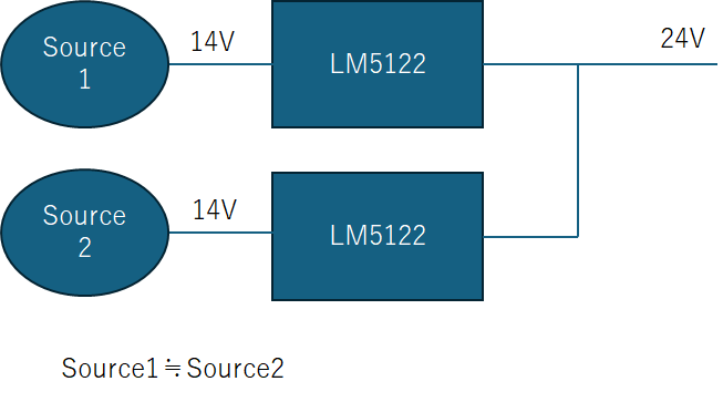

您好的团队、
即使输入源是分离的、LM5122 也可以在多相模式下运行吗?
输入源电压大致相同、但并不相同。
    你好 Kobayashi-San、
    感谢您使用 e2e 论坛。
    双相运行中的 LM5122 仅使用一个 COMP 引脚电压来保持精确的电流共享。
    对于两个单独的电压源、电流共享无法正常工作、因此 LM5122 可能不适合用作器件。
    不过、LM5171 可能适合这种情况。
    我将请另一位对该设备有更多经验的同事添加评论。
    Niklas
    Hi  Kobayashi-San、
    正如 Niklas 所提到的、平均电感器电流略有不同、但输入电压略有不同。 但电流共享并不完美。
    如果您接受这种差异、您可以考虑使用具有两个交错相位的 LM5125。
    您还可以考虑 也具有两个交错相位的 LM5171。 LM5171 将在两相之间提供出色的电流共享。
    Feng
