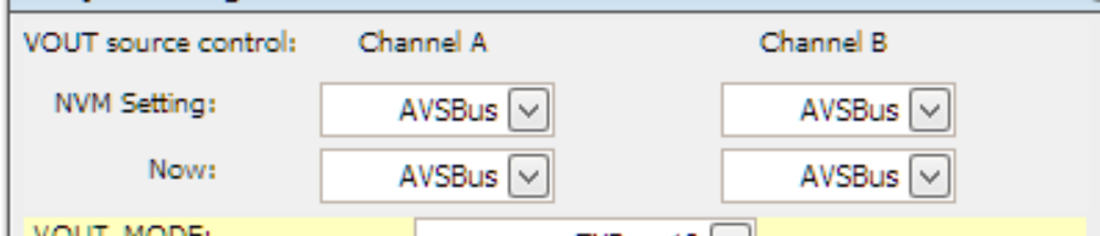

使用 AVS 设置对 TPS53676 进行编程后、CPU AVS 功能无法正常工作。 在不正常的电路板中、将下面的 AVS 设置中的调试更改为 PMBus。
  1. 通过 TI Fusion GUI 对 TPS53676 进行编程时、是否从工程文件设置开始验证每个位?  为什么这些位未正确编程?
  2. 是否可以使用任何寄存器来跟踪电源映像是否已正确编程?

    我们认为电源映像未正确编程、在对器件重新编程后、它按预期工作。
    我们尝试跟踪一个寄存器来检查器件是否已编程。 我们可以使用 MFR_REVISION 吗? 假设我们将其设置为 000001(默认值为 000000 表示未发生编程)、那么我们的 SW 可以在每次下电上电后读取该位以确认该器件已编程。 请告诉我。

    尽管可以选择使用 MFR_REV 寄存器、但我建议一个更好的解决方案是读取寄存器 0xF0 中的 NVM 校验和。 该寄存器是 NVM 中所有设置的校验和、因此如果 NVM 校验和匹配、实际上是在 NVM 内部按预期进行的相同编程。 您的软件可以读取 0xF0 并比较从器件校验和中读取的 NVM 是否与“黄金源“配置的预期值匹配。
    例如:假设 我对 TPS53676 配置编程感到满意。 如寄存器 0xF0 所示、整个 NVM 的校验和为 0xA02D。 因此、我现在可以从出厂时将此配置导入到所有 TPS53676、如果 0xF0 中的校验和不匹配、我知道设置已更改。

    -对于校验和,从 TI Fusion GUI 它的 0x4F37 但我们的软件读取是 0x374F ,看起来高/低字节被交换,这是预期吗?
    -对于 MFR_Revision、我们在 Fusion GUI 中将它更改为 000001、但当 SW 读取时、它显示为 030000。 即使我们尝试使用默认值 000000、软件仍然显示为 030000。 此寄存器是否有任何问题? 从数据表可以看出、它是 W/R 寄存器、可以支持 000000 到 FFFFFF。

    正确、预计会发生字节翻转、首先列出 MSB。
    不过、为了确保在写入 MFR_REV 寄存器时、请确保按下“STORE NVM TO CONFIG“按钮并对控制器执行下电上电。 如果您执行了此操作、但数据仍然不正确、请告诉我。
