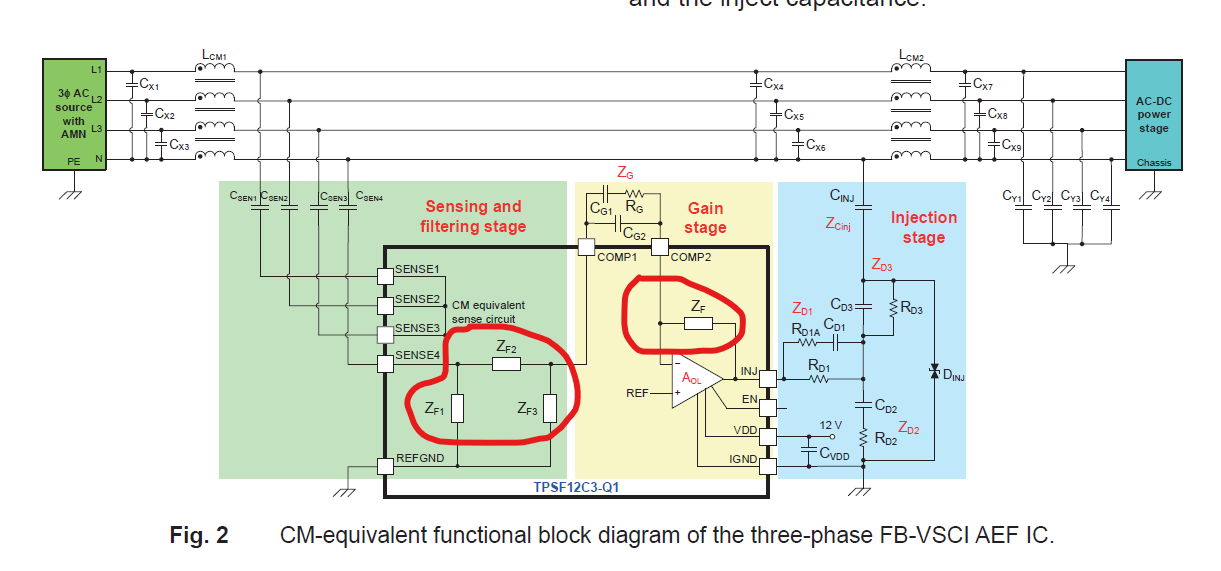

我目前正在从事一个研究项目、研究在航空航天电机驱动器所用高性能逆变器的直流链路上的 EMI 滤波器中实现 TPSF12C1-Q1 有源滤波器的可行性。
我想对整个系统建模、对系统进行详细的稳定性分析。 我阅读了报告“ 适用于单相和三相交流/直流应用的阻尼有源 EMI 滤波器的分析建模和稳定性表征“(https://ieeexplore.ieee.org/document/10653846)、发现它非常有洞见。
但是、存在问题。 本文提供的模型取决于一些我在数据表中找不到的阻抗。 因此、我无法使用本文中介绍的模型。 缺失的阻抗是下图中标记的阻抗:
因此、我的问题是:是否有办法获得这些阻抗? 您能和我分享一下吗?
    感谢您的问题。 我会仔细研究一下、然后回到您的身边
    尊敬的 Erling:
    如果没有与 TI 签订 NDA、这些详细信息将无法共享。
    请为您的大师的项目寻找替代方案。
    谢谢。此致
    Naresh
