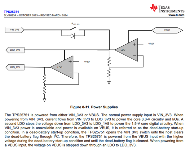

您好:
在我们的设计中、我们结合 BQ25731 来实现用于 USB-C PD 充电的 TPS25751。 它们都通过 I2C 连接到我们的 EC 主机、后者将在启动时对其进行配置。
我们提出了通过 USB-UART 桥接器 IC 将调试端口暴露到 USB D+/D-引脚上的想法。
我们想知道的是:在早期开发阶段、如果我们的 EC 主机没有向 TPS25751 发送任何补丁、则默认行为是什么? 即使未配置 TPS25751、我们仍可以将 USB-C 端口用作 USB 2.0 COM 端口、以便与 EC 主机进行通信吗? 该器件可以为 VSYS 供电、而无需 VBUS 灌电流路径供电。

    您好:
    我们想知道的是:在早期开发阶段、如果我们的 EC 主机没有向 TPS25751 发送任何补丁、默认行为是什么?
    此行为由 ADCIN 配置定义: https://www.ti.com/lit/ds/symlink/tps25751.pdf#page=45 。
    即使未配置 TPS25751、我们仍然可以将 USB-C 端口用作 USB 2.0 COM 端口来与 EC 主机通信吗?
    PD 将是 UFP。  是的、您仍然可以通过 USB2 进行通信。  如果不需要启用电源路径、请使用安全模式。

    您好、Chris、
    我们不确定“电池电量耗尽配置“列是否意味着此默认行为仅适用于电池电量耗尽/无电池启动条件、或者如果系统在 VBUS 之前由 VSYS 供电、该列是否仍然适用。
    我们确实希望默认启用电源路径、因此将 ADCINx 配置为 AlwaysEnableSink。

    您好:
    我们不确定“电池电量耗尽配置“列是否意味着此默认行为仅适用于电池电量耗尽/无电池启动情况、或者如果系统在 VBUS 之前由 VSYS 供电、它是否仍然适用。
    PD 可由 VIN_3V3 或 VBUS 供电。  当 VBUS 在 VIN_3V3 之前到达时、PD 将处于电池无电状态、直到电池无电标志被清除。
    Chris
