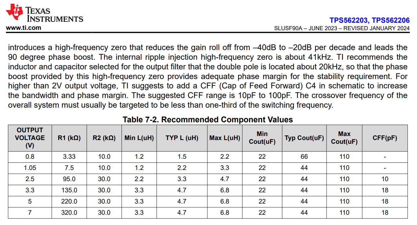

您好、您能解释一下推导表中建议的元件值(尤其是最小电感)的依据吗? 例如、如果我的应用中使用了 1uH、其中 Vin = 5V、Vout = 1.1V、那么是否会出现任何问题?

    尊敬的 Yangqi:
    如果您将使用 1uH 电感值、则纹波将更大、电流将达到饱和电流值。 器件将在 DCM 模式下工作。
    此外,加热将更多。
    因此、请使用建议值表中的典型值。
    Manish

    这取决于 电感器的饱和电流额定值(与电感较高的电感器相比,电感较低的电感器可能仍具有更高的饱和电流额定值)。 我想您的意思是、考虑到电 感器纹波电流会因电感较低而增加、峰值电感器电流将变得更高、这使得电感器电流更有可能达到饱和电流、我也同意这一点。
    器件将在 DCM 模式下工作
    TPS562206 不能在允许负电感电流的 FCCM 模式下工作、从而完全阻止器件在轻负载条件下进入 DCM?

    随后、我计算并意识到 1uH 确实太低、这可能会导致电感器谷值电流达到 NOC 负阈值。 之后、我在新设计中将 1uH 替换为 2.2uH、输出变得干净:

    它与 NOC 相关、当纹波更多时、它将达到 NOC 值并触发保护。
    Manish
