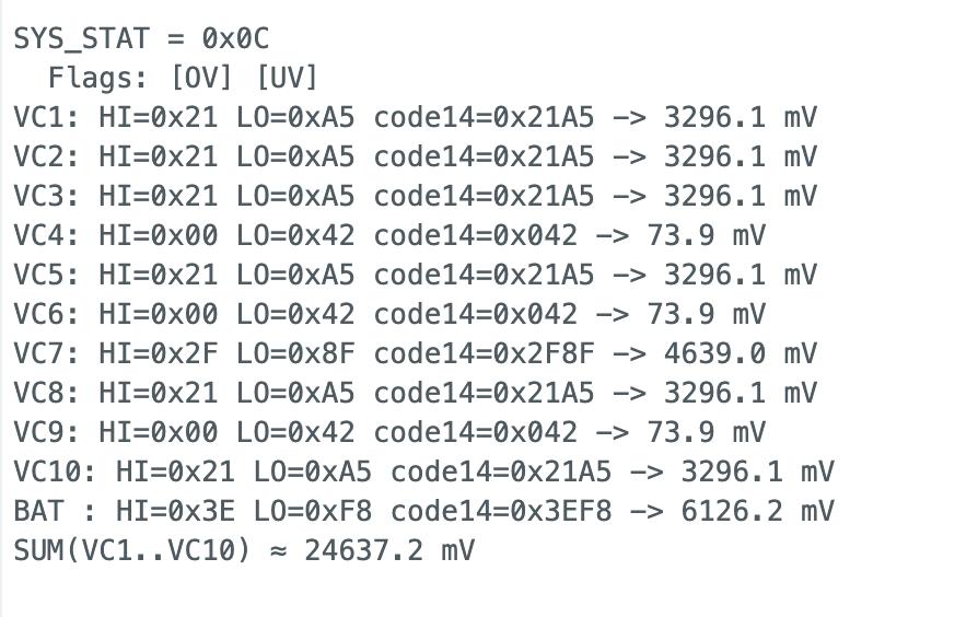

大家好、E2E 专家:
你好。

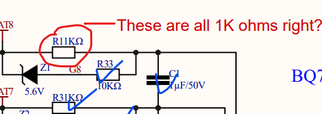

随附的文件是我绘制的电路主席先生。 我使用 MOSFET G080N10M 驱动 CHG 和 DSG、您可以检查并解决这个问题。 绘制的原理图来自 BQ76930EVM 评估板原理图、遵循了所有规则、但甚至无法正常工作。 内部 LDO 仅为 3.3V。 从 SCL 和 SDA 的数据引脚、通过 ADC 的电芯数据正在传输 、但在 CHG 和 DSG FET 上、ADC_EN 位必须为 1、但电芯的 ADC 读数未正确读取。 和显示了所有 4 种故障、包括 OV、UV、SCD、OCD 均处于活动状态。 即使满足所有注意事项、但输出失败。 您能否查看原理图和电池数据并提供相关的技术支持? 还 查看了 设计指南:TIDA-00449 10 节串联电池组监控、平衡和全面保护、50A 放电参考设计、并按照此设计连接 10 节电池 。 下面的 2、3、4 节电池电压不正确。 问题是 ALERT 引脚为高电平、 SYS_STAT 位也处于高电平。 您能解决这个问题吗?

    您好:
    根据您的描述、IC 似乎实际上可能已损坏。 您是否尝试过换用 IC?
    我将查看原理图、然后返回给您。 同时、您是否还可以共享配置文件?

    您好:
    原理图上似乎没有什么突出的地方。 有一件事我想仔细检查:
    是否有任何关于交换 IC 的影响的反馈?
    Rohin Nair
