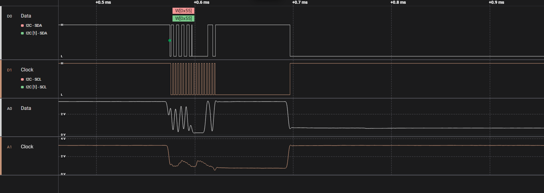

您好、我遇到了几点关于 Spectrz610 IC 的问题。 尝试从电量监测计寄存器读取时、SDA 线路将变为低电平。 我已经在启用 XL 的情况下禁用了 BCAST 和时钟延展。 任何有关可能原因的见解都将不胜感激。 Spectrz610 SDA Low.png

    您好、
    您使用的是哪个固件版本?
    我建议更新为最新的固件版本。
    Diego
