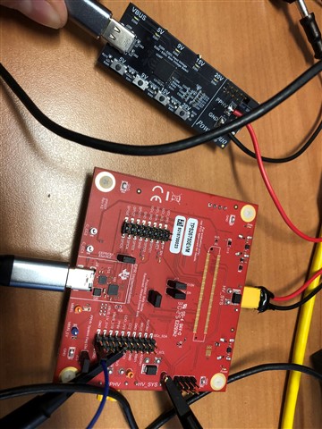

大家好、我不确定我是否生成了正确的 json 文件来将 TPS26750 配置为仅提供 100W 功率。 Prova_source_100W_gpio1Hquandoplug_gpio2cableorient.txt
插入接收板时、看不到 PD 合约。
    您好:
    我不会立即看到配置出现任何问题。
    (1) 您能否确认接收板支持 PD?
    (2) 是仅受电板 DRP 还是仅受电板?
    (3) 插入 Type-C 适配器时 VIN_3V3 的状态是多少?  (即器件是否处于电池电量耗尽状态)?
    (4) 您是否已为 PP5V 供电? (PDO1 设置为 PP1、它是 PP5V、而不是 PPHV)。
    (5) 系统是否尝试达到更高的 PD 电压 9、15、20?  如何协调 PPHV 上的电压以及时匹配协商的电压?
    Chris
    (1) 您能否确认接收板支持 PD?
    是、接收板是 USB-C-PD-DUO-EVM
    https://www.ti.com/lit/ug/slvubj5/slvubj5.pdf
    USB-C-PD-DUO-EVM 是仅受电方。
    当电路板通过 J8 供电时、VIN_3V3 变为高电平
    e2e.ti.com/.../TPS26750-answer.pdf
    PP5V 由 U9 供电、而 U9 由 J8 HV_SYS 电源生成。 (跳线 J11、J12、J13、J14、J15 已组装)。
    系统尝试升高电压、实际上我可以看到 VBUS 发生变化、它从 5V 变为接近 0V、​​然后恢复到 5V。
    在 PPHv 上、我看到始终~0v、即使我通过接收端板发送更高电压的请求也是如此。
    您好:
    由于未连接到 PPHV、因此您的系统最多将提供 5V 电压。  不应尝试请求更高的电压。
    我查看了该配置、您将 PDO1 (5V) 设置为 PP1、因此我本来期望 PP5V 在 VBUS 上输出。
    您是否还能够在 PPHV 连接上放置 5V 电压?
    由于您只使用高达 100W 的功率、请考虑改用 TPS25751。
    https://www.ti.com/product/TPS25751
    Chris
    您好:
    什么是连接到 J8?
    https://www.ti.com/lit/ug/slvucp8a/slvucp8a.pdf#page=13
    Chris
    我错过了一些东西。 我只想将 TPS26750 用作高达 100W (5V 3A、9V 3A、15V 3A、20V 5A) 的电源。 作为电源输入、我有一个固定电压电源(不是电池)。 应该使用什么配置?
    现在、在 J8 上、我具有 20V 8A 的固定电源。
    您好:
    TPS26750 是 PD 控制器、未集成直流/直流转换器。  您提供的 20V 在电路板上电压降至 5V 和 3V、以支持 PD 控制器功能 (PP5V、VIN_3V3)。  如果您要提供多个 PDO(电力输送对象,9V、15V、20V)、则需要按照用户指南中所述使用 BQ25756。
    https://www.ti.com/lit/ug/slvucp8a/slvucp8a.pdf#page=4
    Chris
