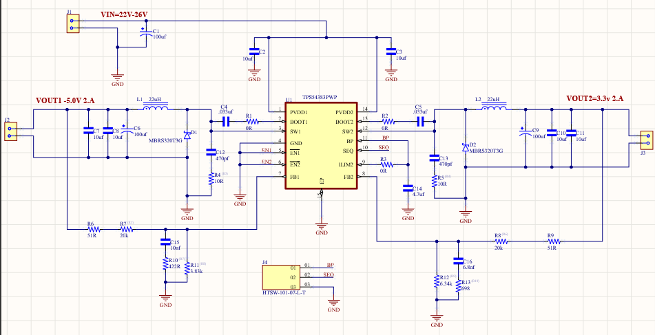

尊敬的 TI 专家:
我附上了原理图供审核。 输入电容器的额定电压为 50V、以确保安全的输入保护。
规格:
  • VIN: 12V 至 26V
  • VOUT: 5V 和 3.3V
您能否请验证设计并告诉我是否有任何改进或顾虑?
感谢您的支持!

    尊敬的 Dhruvit:
    对于 5V 输出、电感值应为 33uH。
    除此之外、原理图看起来很好。
    Manish
    嗨、Manish
    对于输出 5V、我已从数据表中获取了如下所示的参考表格
    您认为、如果我仍将电感器替换为 33uH、它能否提供比 22uH 更干净的输出
    Dhruvit Bhimani
    尊敬的 Dhruvit:
    请使用 33uH。
    将获得更好的纹波结果和更少的发热。
    Manish
    尊敬的 Manish:
    感谢您的澄清、
    您是否还能验证布局、提前致谢。
    Dhruvit Bhimani
    尊敬的 Dhruvit:
    布局建议:-
    1.输出环路看起来大,减小环路尺寸。
    2.在输出电容器上需要更多过孔以实现更好的热性能。
    3、SW 多边形应更宽。
    Manish
    谢谢 Manish
    会根据您的建议更改设计。
    Dhruvit Bhimani
